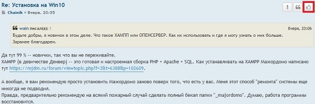

Chainik
Сообщения: 1465
Re: Установка на Win10
Сообщение Chainik »
Пожалуйста!
А сказать "спасибо" можно, нажав на кнопочку с картинкой в виде жеста, выражающего одобрение. ))
