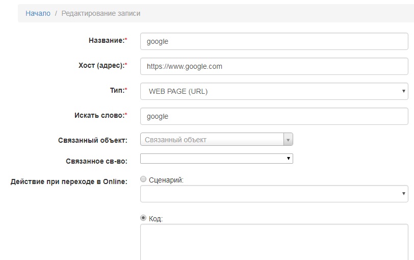

woow писал(а):Извините, но где это находится (админке в устройствах Online)?
Тут _http://IP_MJD/admin.php?pd=pz_&md=panel&inst=&action=pinghosts
woow
Сообщения: 821
Откуда: Mazeikiai
Re: Мониторинг состояния системы
Сообщение woow »
Может гдето пример есть, :|

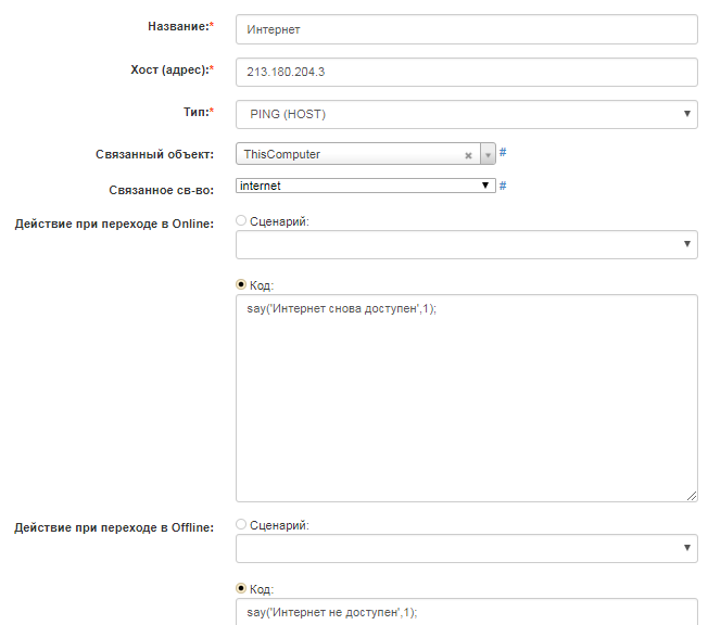

woow писал(а):Может гдето пример есть, :|
У меня так
ммм, а в Объекты - systemStates - Communication метод checkState какой код
п.с. можно в коннекте посмотреть, с выше картинкой различия, нет связанных объектов и кода, названия Internet и Router, и наверное нюанс про устр-ва онлайн - выставляйте разумные интервалы проверки при онлайн/оффлайн, незачем лишними данными при привязке свойств переписывать в базу и раздувать лог

skysilver писал(а):У меня так
а в с-во 1 и 2 пишется? и как далее это с-во используешь?
Logrus писал(а):а в с-во 1 и 2 пишется? и как далее это с-во используешь?
Вроде 0 (оффлайн) и 1 (онлайн).
Если интернета нет, то, например, не выполняю запросы к онлайн сервисам - погода, облачный бэкап.
if ( getGlobal('ThisComputer.internet') == 1 ) runScript('getWeatherFromGismeteo');
