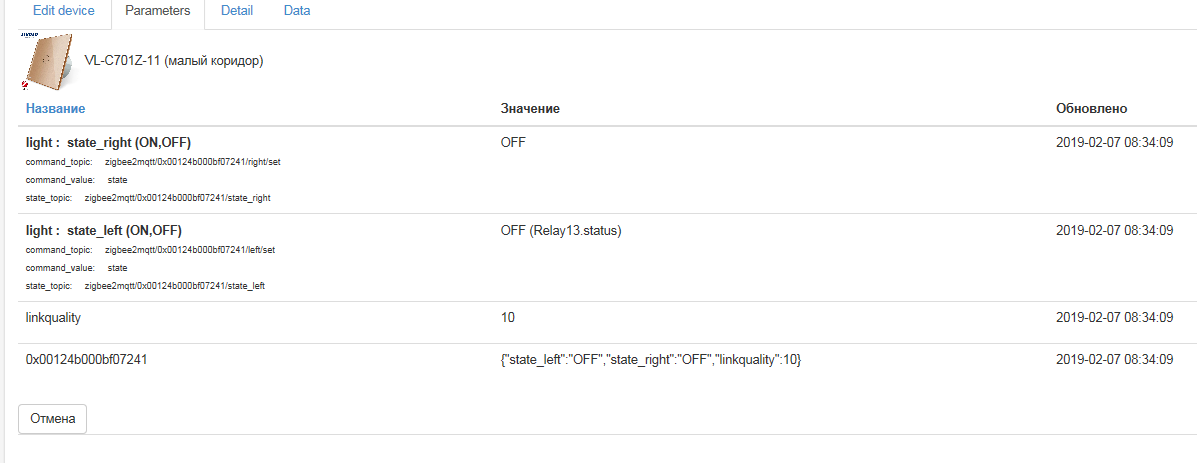

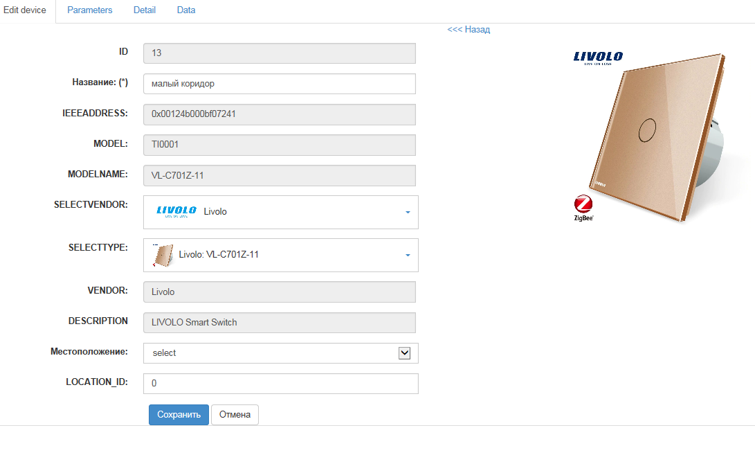

- Сообщения: 2799
Хочу поделиться хорошей новостью. Zigbee выключателями Livolo https://ru.aliexpress.com/item/Livolo-E ... 33edq0akkc теперь можно управлять через zigbee2mqtt (пока только в dev ветке и при включении экспериментального режима, но тем не менее уже работает и вроде как связь не теряет.
В модуль добавлена их поддержка.
1) Если вы планируете использовать в своей zigbee сети такие выключатели, то должны заведомо выбрать 26 канал и привязывать все устройства только на нем.
2) Устанавливать нужно dev ветку zigbee2mqtt
3) Пример конфигурационного файла
configuration.yaml:
4) Ссылка с обсуждениями выключателей livolo https://github.com/Koenkk/zigbee2mqtt/issues/592
5) Скриншоты:
6) Карта сети
configuration.yaml:
