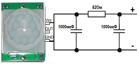

AAU писал(а): Вт янв 08, 2019 10:03 pm Первое - датчики экранированы. Это убрало львиную долю ложных срабатываний.
Второе - питание на датчик. П-фильтр: электролит 1000мкФ - резистор 82Ом - электролит 1000мкФ.
Подскажите, а как экран делали ? По фото не совсем понятно, просто некий короб из жести вокруг датчика и на землю ?
П-фильтр - это оно ?
Какую прошивку используете ? У меня на ESP Easy датчик зачастую после срабатывания почему-то продолжает выдавать "1" до следующего срабатывания.
Третье - нагрузил выход на "землю" резистором 5.1кОм.
И четвертое, что убрало последние редкие ложные срабатывания это конденсатор на 0.1мкФ на шине 3.3В в самом датчике. Припаял прямо на 7 и 8 ногу BISS0001.
Источники ложного срабатывания наиболее вероятны такие:
-- Прямая радио наводка от антенны ESP8266 на PIR-сенсор во время передачи. Сенсор очень чувствительный, он работает как детекторный приемник. От этого помогает экран. Еще поможет обвешивание PIR-сенсора керамическими конденсаторами по 100...1000 пФ на землю, прямо на ножках сенсора; это "спустит на землю" наведенный радиосигнал. Конденсаторы должны быть маленькими, от больших может быть больше вреда чем пользы: они сами будут служить приемными антеннами.
-- Местные помехи в питании, создаваемые ESP8266. Во время передачи он потребляет ток импульсами амплитудой до 0.5А и длительностью порядка 10 мс. Для их подавление поближе к ногам питания ESP надо ставить электролит порядка 470...1000 мкФ. П-фильтр в питании - еще лучше.
-- Наносекундные помехи, пришедшие из сети. Фильтры по питанию от них не помогут, поскольку они распространяются по земле. Влияют они или нет заранее сказать нельзя, все зависит от того как сделан монтаж: как далеко стоит блок питания, как разведены земли, и т.п.

akouz писал(а): Чт фев 06, 2020 3:09 am -- Прямая радио наводка от антенны ESP8266 на PIR-сенсор во время передачи.
Вот тут полностью согласен. Помехи по питанию я победил, а наводки от esp8266 никак. Вроде все работает без проблем, но только до того момента пока соседский роутер не сядет на твой канал. И начинается пляска с ложными срабатываниями. И чем дальше датчик от роутера, тем больше ложных срабатываний. Даже пробовал pir от батарейки запитывать - не помогло. А правильно экранировать датчик довольно проблематично.
Для себя решил проблему заменой HC-SR501 на AM312. У него вся схема внутри в металлическом корпусе и наружу только три ножки торчат. На esp8266 повесил конденсатор 1000мкф х 6.3В. Ложных срабатываний больше нет.
