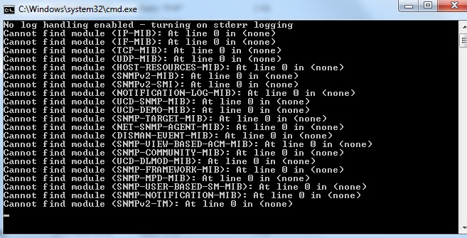

Zaezd2008
Сообщения: 165
Зарегистрирован: Чт ноя 13, 2014 8:56 pm
Re: Взаимодействие по протоколу SNMP
Сообщение Zaezd2008 »
Что то не очень получается ловить TRAP пакеты. Батник такой:
@echo off
c:
cd \_majordomo\htdocs\scripts
..\..\server\php\php.exe snmp_trap_daemon.php
goto 1
Есть у кого настроенный "трапоприемник" ?
На эти ошибки можно не обращать внимание, должно работать. Может быть Firewall какой блокирует приём trap-сообщений? Принцип trap-ловушки довольно простой -- при запуске создаётся сокет на 162-м порту, который ловит все широковещательные сообщения. Собственно всё, там даже ломаться особо нечему :)
