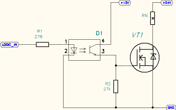

tarasfrompir писал(а): Пн ноя 11, 2019 11:35 am Я имел ввиду кратко схему через биполярник включить мосфет - там же не все так просто как я понимаю
да нет вроде ничего сложного, но если прям вообще по красоте хочется и развязать контроллер от силовой части, то тогда оптопару, а потом уже управляющие транзисторы.

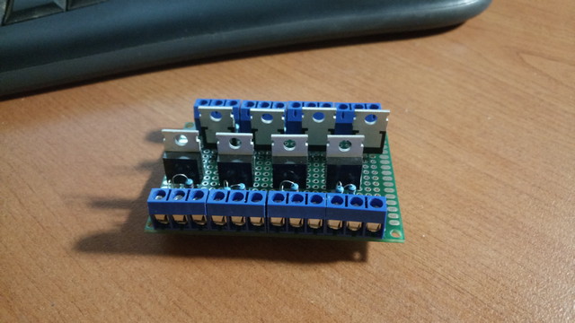

IRF3205 c esp8266 работает, спаял такую схему, 8 каналов
мосфет + 2 резистора на 100 Ом и 10кОм
