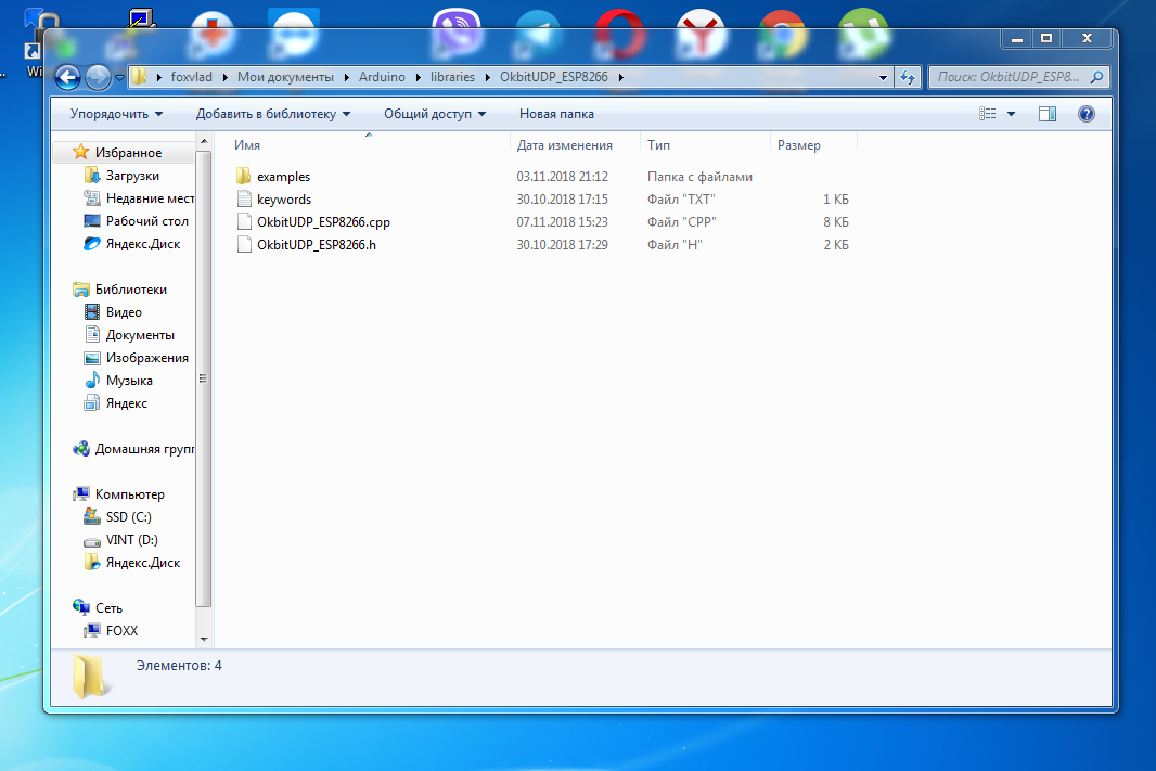

Я не знаю почему у вас библиотека не ставится, я то так же ее использую, при создании прошивок, у меня правда версия ардуины 1.8.7, но это может повлиять только на при компиляции, а видеть она должна хоть как, может вы не туда распаковываете, у вас есть телеграмм?
У вас так?

Поставил Вашу библиотеку, заработала при обновлении на последнею ардуино 1.8.8, странно конечно.... отличия минимальные между 1.8.5.
