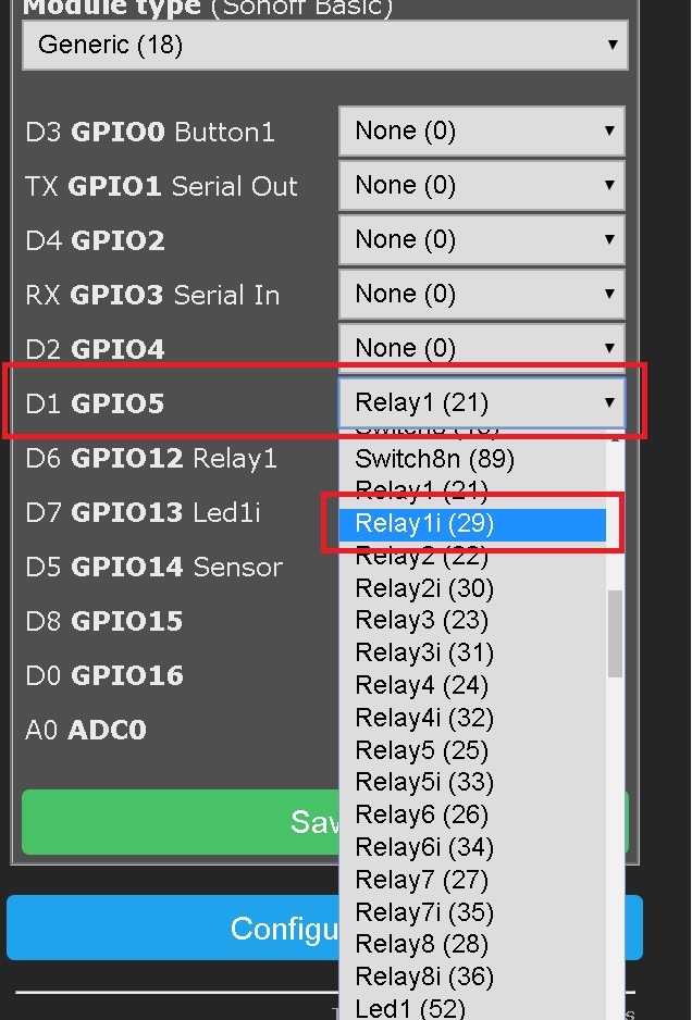

woow писал(а): Вт ноя 05, 2019 2:27 pm ... то прошёлся по всем switch и button опциям
1. Тогда вы наверно видели "прямые" и "инверсные кнопки" ?
2. Команда PulseTime<x> - как раз то, что вам нужно, https://github.com/arendst/Tasmota/wiki/Commands
3. Для использования команды нужно написать правило https://github.com/arendst/Tasmota/wiki/Rules
... пример использования
- https://github.com/arendst/Tasmota/issues/3942
- https://github.com/arendst/Tasmota/issues/2903
- https://github.com/arendst/Tasmota/wiki ... d-Shutters
Возможно так... мне сейчас негде проверить.
PulseTime 10
- это глобальная команда для всех реле.
- включения реле -> задержка (1сек=0.1сек*10) -> выключение реле
Я проверил, это работает.
PulseTime 10
- реле/кнопки/включатели/... бывают "прямые" и "инверсные"
