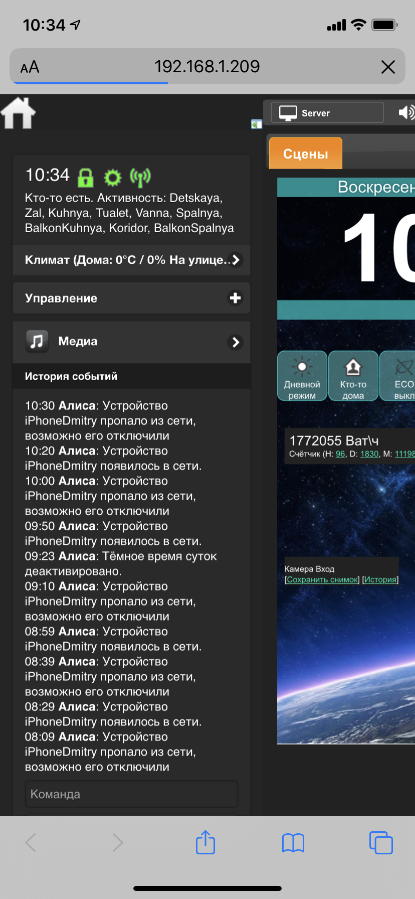

Re: [Модуль] WakeOnLan (wol)
Удалил и теперь не знаю что с этим делать. Почему говорит не затыкаясь. Как исправить?
- 84859F26-B57E-4D5B-8D7E-027149B5E9A3.png (1.57 МБ) 8122 просмотра
