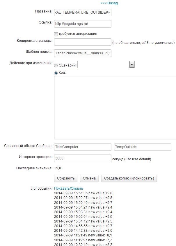

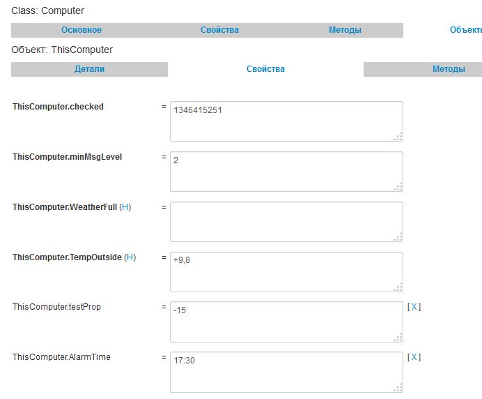

свойство TempOutside объекта ThisComputer.. история хранится, посмотреть могу.
текущая температура отображается,
график не работает, падающий(

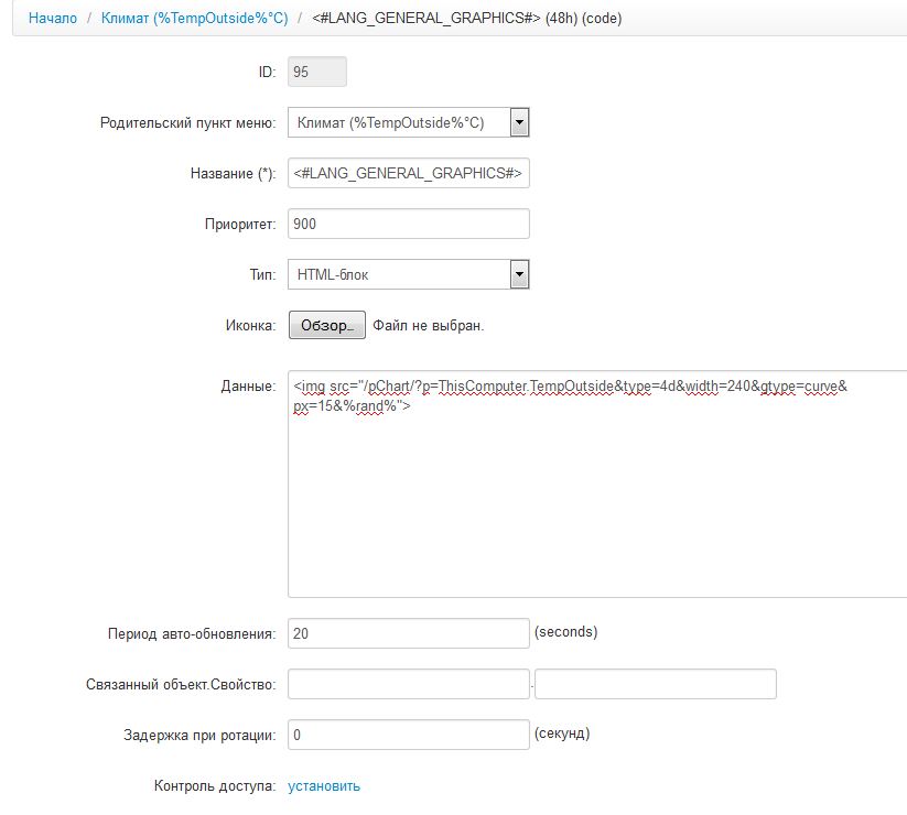

Palko писал(а):свойство TempOutside объекта ThisComputer.. история хранится, посмотреть могу.
выложите скрины объект и код графика

Re: Мастер подготовки графиков
Сообщение Palko »
Только что заработало!)
Как только появилась первая запись в истории свойства TempOutside, до этого там было пусто.
Хотя в истории веб переменной полно значений.

Vit
Сообщения: 867
Сообщение Vit »
"+" лишний в значении....его надо обрезать

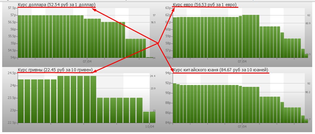

Хочу заголовки отцентрировать. А как?
<center><img src="/pChart/?p=USD.rate&unit=р&type=7d&gtype=bar&width=500&gcolor=green&px=10&title=Курс доллара (%USD.rate% руб за 1 доллар)"><img src="/pChart/?p=EUR.rate&unit=р&type=7d&gtype=bar&width=500&gcolor=green&px=10&title=Курс евро (%EUR.rate% руб за 1 евро)"><br>
<img src="/pChart/?p=UAH.rate&unit=р&type=7d&gtype=bar&width=500&gcolor=green&px=10&title=Курс гривны (%UAH.rate% руб за 10 гривен)"><img src="/pChart/?p=CNY.rate&unit=р&type=7d&gtype=bar&width=500&gcolor=green&px=10&title=Курс китайского юаня (%CNY.rate% руб за 10 юаней)">
</center>
