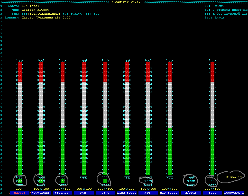

блин, установил на чистую систему Ubuntu server 18.04 скриптом RHvoice, мажор, и vlc звук есть везде и все ок.
но после установки zigbee2mqtt и восстановления своего бекапа мажора звук пропадает, вообщем нигде звука нет :(
при echo "test" | RHVoice-test тупо висит и всё

pasha413
Сообщения: 131
Re: Ubuntu 18.04.1 нет звука из Majordomo
Сообщение pasha413 »
Svetлая писал(а): Вт фев 08, 2022 11:55 am что показывает?
aplay -l
вот
pasha413
Сообщения: 131
получается нужно играться с этими настройками для echo "Привет" | RHVoice-test -p Anna - либо нет звука, либо обрезает фразу, либо нормально воспроизводит!
но в мажоре звука пока нет.
ПС: алиса заговорила, но динь дон не работает :D
ППС: почему то настройки alsamixer постоянно слетают....
