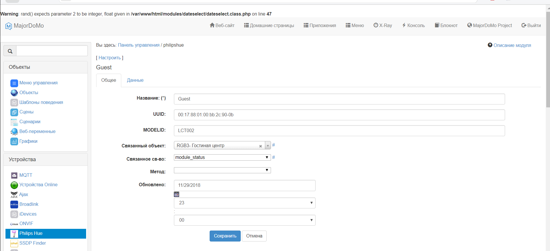

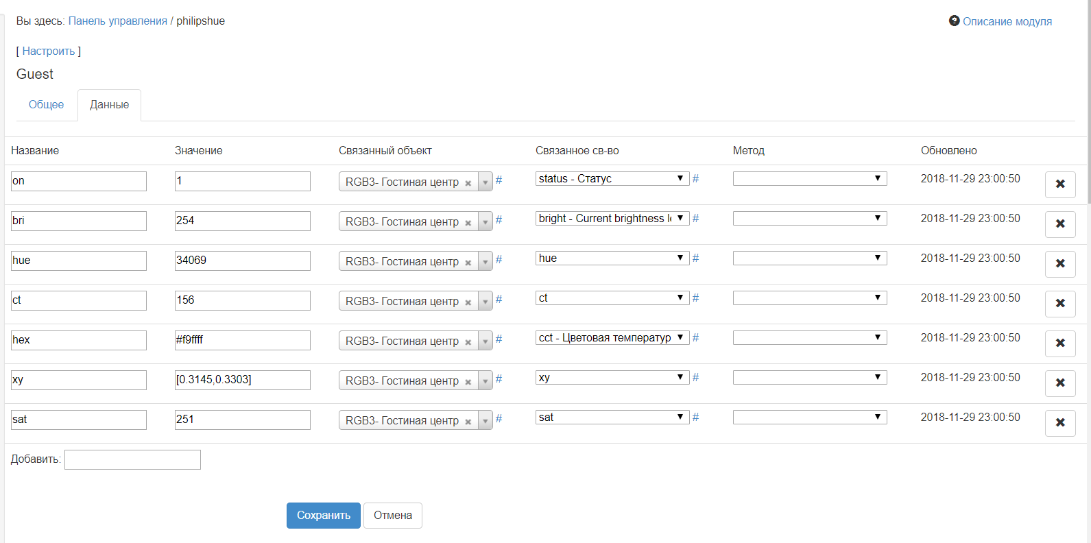

Всем привет. У кого нибудь работает с лампами: LCT002, LCT015 и LST002?
У меня получается изменить цвет и яркость, а вкл/выкл не работает. Еще статусы в модуле обновляются только после нажатия "Авторизация".

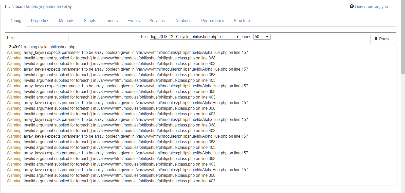

Цикл запущен. В лог постоянно сыпет три ошибки:
Warning: array_keys() expects parameter 1 to be array, boolean given in /var/www/html/modules/philipshue/lib/AlphaHue.php on line 157
Warning: Invalid argument supplied for foreach() in /var/www/html/modules/philipshue/philipshue.class.php on line 368
Warning: Invalid argument supplied for foreach() in /var/www/html/modules/philipshue/philipshue.class.php on line 403
Ткните пальцем куда еще посмотреть.

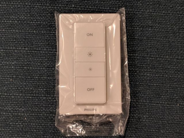

Подскажите, каким образом можно включать/выключать/диммировать/менять температуру у этих лампочек через физическое управление (настенный пульт и тд)
Кроме такого пульта нет вариантов?
