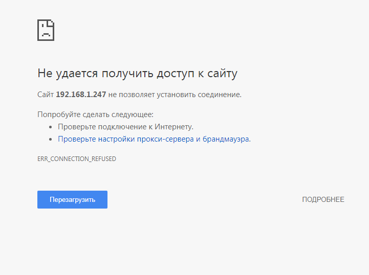

Chainik писал(а): Вс сен 09, 2018 4:43 pm Попробуйте такую строчку:
http://192.168.1.247/webcapture.jpg?command=snap&channel=0
IP-адрес, на котором висит камера, конечно, ваш.
Этот код для теста можно вставить в адресную строку браузера и нажать Enter.
Увы, браузер отвечает "Не удается отобразить эту страницу":(

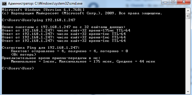

А сервер, откуда делаете запрос и камера находятся, естественно, в одной подсети?
И ответ на команду ping 192.168.1.247 приходит?
motorkk7
Сообщения: 28
Зарегистрирован: Пт июн 08, 2018 8:21 am
Re: как правильно добавить ip камеру в MajorDomo?
Сообщение motorkk7 »
Да, роутер 192.168.1.1
motorkk7
Сообщения: 28
Ping 4 отправлено, 4 получено

Хорошо.
Попробуйте так:
http://192.168.1.247/img/snapshot.cgi?size=2
motorkk7
Сообщения: 28
Chainik писал(а): Вс сен 09, 2018 10:06 pm Хорошо.
Попробуйте так:
Не получается
