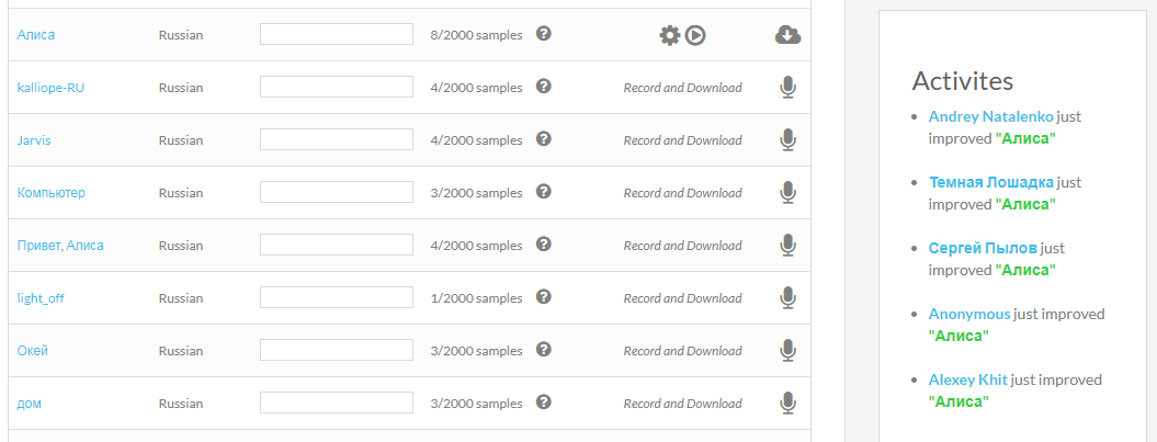

Re: Голосовое управление по ключевому слову на базе Апельсинки Зеро
Интересно, удастся сообществом насобирать 2000 сэмплов для слова "Алиса", чтобы ребята из snowboy сгенерили универсальную umdl-модель по типу как уже сделано для jarvis, smart mirror, alexa?
Наверно, не в нашем веке. :)
