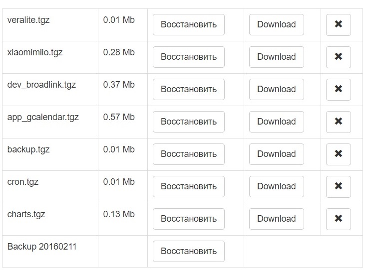

а в бэкапах появляются бэкапы ещё с 2016 года
бэкапы или бэкап?
в /var/www/html/backup скрипт что выше startup_maintenance.php, что-то с датой точно
бэкапы или бэкап?
Один бэкап постоянно - от 02112016
OrangePIPC+Majordomo+Vera Lite Ui5+Broadlink+MiLight+ESP8266+Amazon Alexa+Xiaomi Smart home
Re: Сбрасываются настройки MJD. help!
у меня это скрипт перезапуска циклов, а у тебя, не тот образ что у меня (я так понял) и тут нужно уточнить у автора как происходит запуск оных
выше намек про сохранение при рестарте, на слова пропадает, и не сказано за какой период
