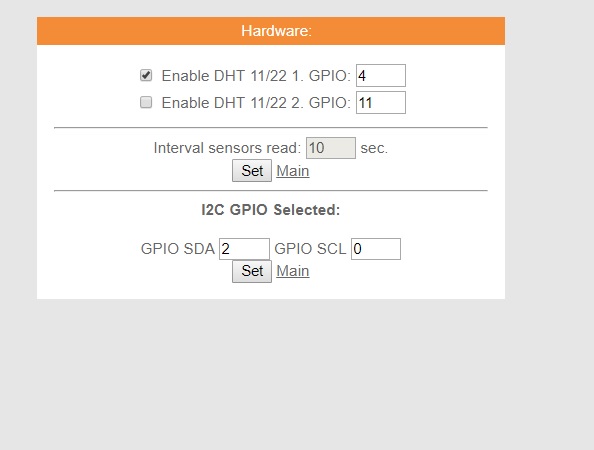

yvgeniykrylov писал(а):Хоть убей не могу понять как мне в прошивку wifi iot добавить датчик освещенности lm393, датчик dh21 добавил показывает температуру и влажность, а вот куда впихать код подключения указать gpio не могу понять Подскажите пожалуйста

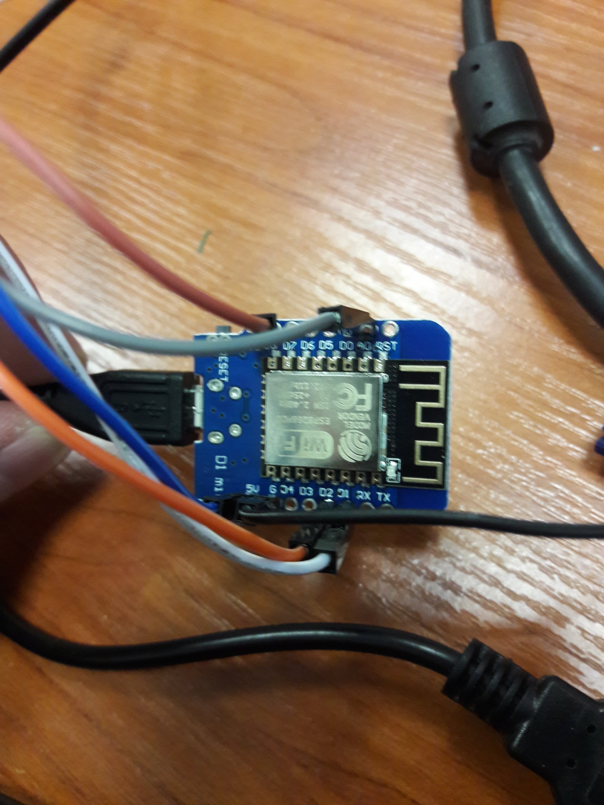

вот фото подключения к d1 mini (там я подключил к gnd два кабеля для dth21 и lm393
А какие именно фото настроек сделать? главноу вебморду ?
Re: Выбор wifi модуля
yvgeniykrylov писал(а):вот фото подключения к d1 mini
Да вы должно быть издеваетесь. )) Ничего же из этого не понятно! Где сам датчик?! Можно их уместить на одном фото и так, чтобы можно было проследить все соединения между ними.

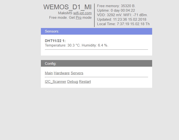

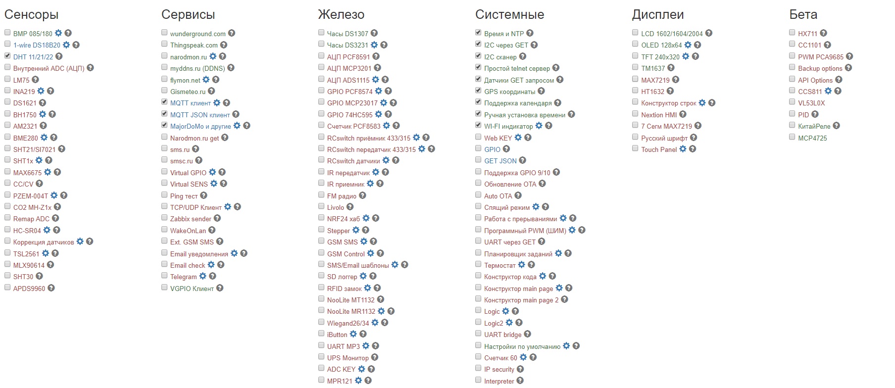

Скриншоты:
- галочки конструктора, с которыми была собрана прошивка
- главная страница ESP8266
- вкладка Hardware у ESP8266

Прям руки опускаются. В самом деле. Фото мутное, ни одной маркировки не видно. Датчик перевернут, и маркировку его пинов опять же не видно.
Ну допустим, соединили все верно.

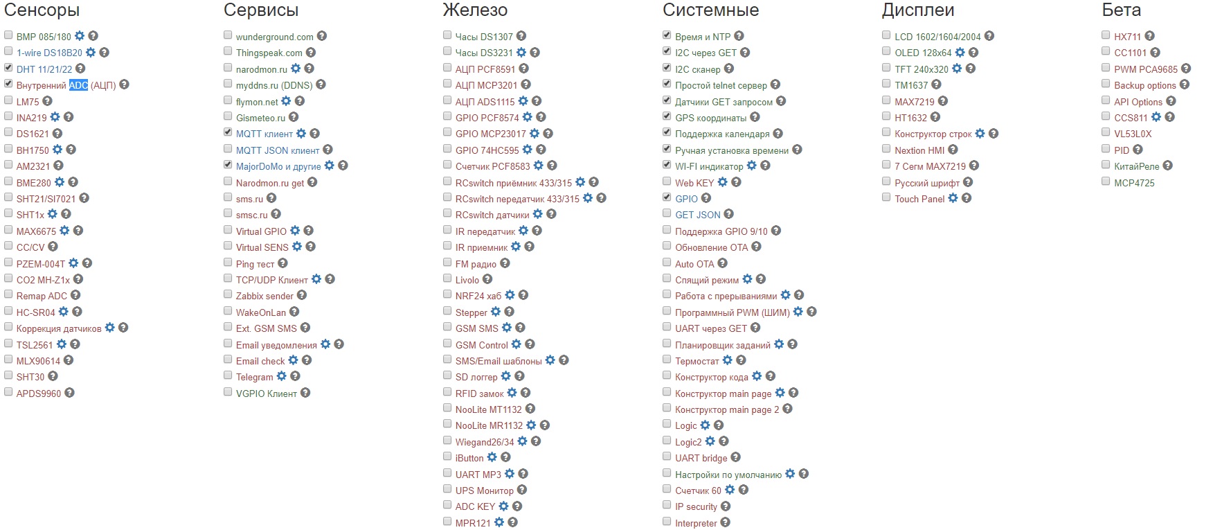

Дальше нужно пересобирать прошивку - добавить ADC, GPIO, убрать MQTT JSON. Само-собой придется купить ключ - эти функции платные.

А подскажите GPIO из меню сервисы или системы? там выбор есть
yvgeniykrylov писал(а):А подскажите GPIO из меню сервисы или системы? там выбор есть
Из Системные.

вот так?
