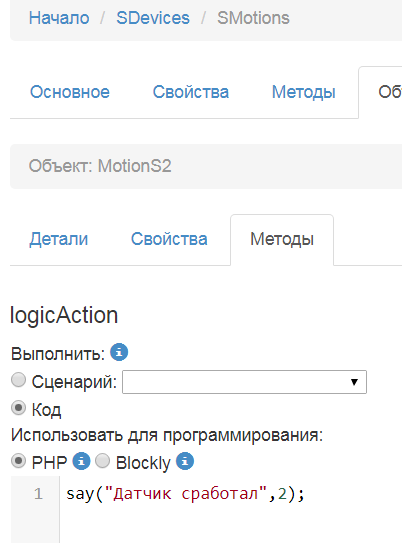

$this->callMethod('logicAction');SPOILERSPOILER_SHOW
толку от такого описания (не претензия, просто ворчу)14:16 Алиса: Датчик сработал
14:15 Алиса: Для простого человека разница между социализмом и капитализмом состоит в следующем:При социализме он говорит: "Ой, мне не хватило колбасы!".При капитализме он говорит: "Ой, мне не хватило денег на колбасу!".Слово "денег" добавилось, а вот колбасы не добав
14:15 Алиса: Режим Никого нет дома отключен.
14:15 Алиса: Датчик сработал

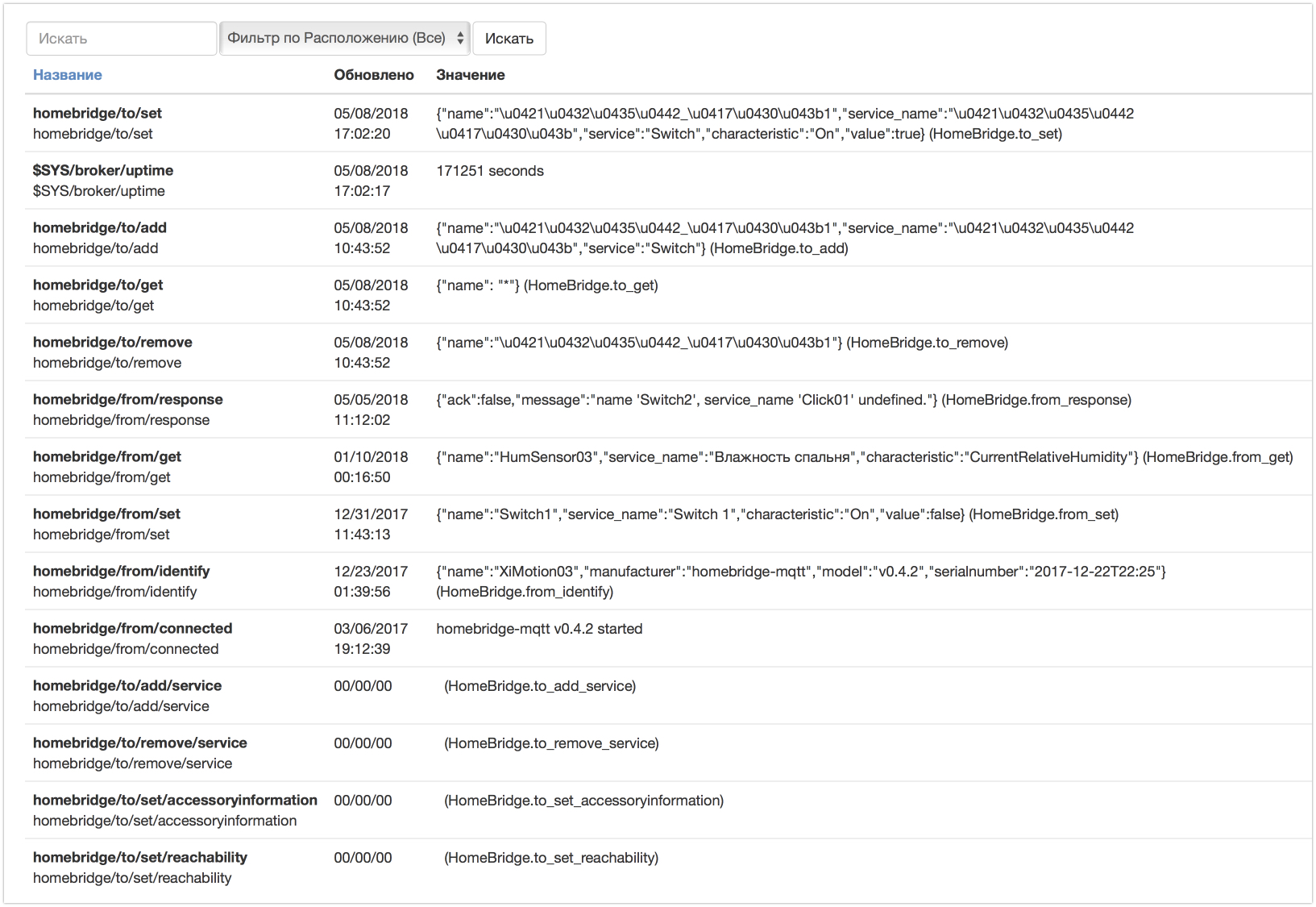

Я думаю что нет. )))) Mqtt стоит по умолчанию, но я пока еще не вникал как это работает. Один видеоурок посмотрел от Гениально просто. А как это может быть связано с mqtt? Нужно что то добавить в mqtt или удалить оттуда?
- mqtt (Панель управления) 2018-05-08 17-28-39.jpg (977.41 КБ) 222849 просмотров

Re: Простые устройства / Simple Devices описание методов
А ваши устройства не подключены через МКЮТТ. Просто я наблюдал картину когда обновляются данные топиков что и считается обновлением данных устройства. А это происходит каждые 10 сек. Вот возможно оно и дает...
Просто как писал выше сам код работает на ура.
