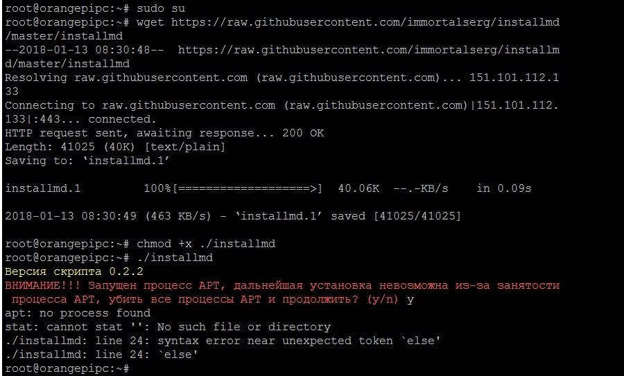

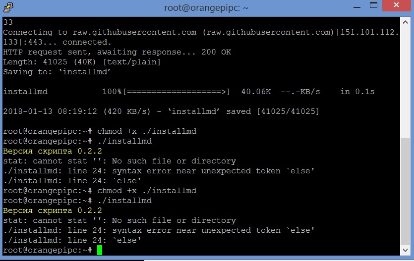

Сегодня столкнулся ещё с ошибкой. После установки чистой Armbian 5.36. Запустил update и apgrad. Дальше всё по инструкции. После запуска команды ./installmd пишет, что процесс APT занят и установка не возможна. Предлагает убить процесс, но он не убивается и установка соответственно не начинается(
спасибо, исправил, пробуйте, удалите только старый скрипт перед установкой:
rm installmd
если хотите свой бэкап установить сразу, то сначала загрузите свой бэкап на комп, по умолчанию /root/backup.tgz но можно в скрипте поменять путь.
