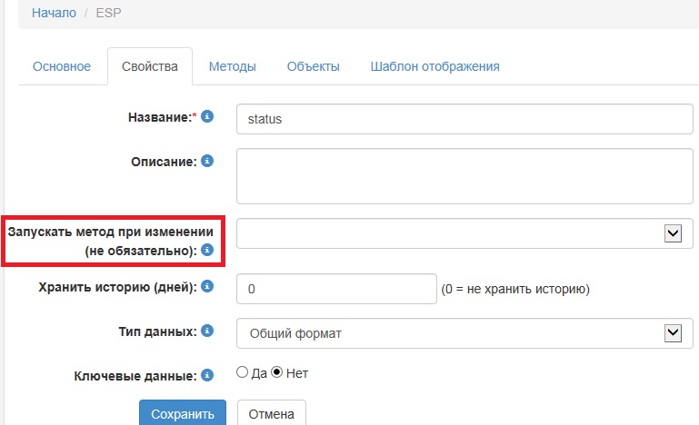

Сообщения: 719
Re: сцена с окном IPcam для управления воротами
Сообщение Jilber »
Код добавить в метод и запускать метод при изменении свойства:
Запуск метода.jpg (56.15 КБ) 3290 просмотров
Состояние gpio212 ведь передаётся в Мажордомо в какое-то свойство какого-то объекта ?
