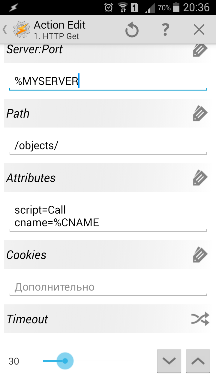

Давно пользуюсь но забыл описать.
Алиса проговаривает кто звонит по телефону.
Очень удобно в большом доме. Не нужно таскать телефон.
%MYSERVER добавляем переменную со своим ip локальным. Тогда если будут звонить вне дома, задача не выполнется
- Screenshot (08_37PM, Дек 10, 2014).png (79.52 КБ) 13585 просмотров
- Screenshot (08_36PM, Дек 10, 2014).png (145.67 КБ) 13585 просмотров

Re: Использование событий Android-смартфона в Умном Доме
Чот не робит
Если используется GET-запрос, то лучше прямо в поле PATH писать: /objects/?script=Call&cname=%CNAME
Пробовал вставлять запросы с & - Tasker не воспринимает. Где то нашел что атрибуты нужно писать с новой строки
- sergejey
- Site Admin
- Сообщения: 4286
- Откуда: Минск, Беларусь
Для POST-запроса нужно писать с новой строки, для GET-запроса надо перечислять параметры в PathIvan писал(а):Пробовал вставлять запросы с & - Tasker не воспринимает. Где то нашел что атрибуты нужно писать с новой строки
