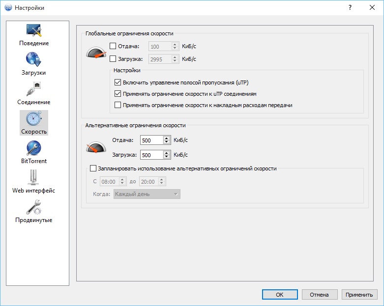

2) Установка ограничения скорости загрузки (да, у этого клиента есть такая фишечка). Настраивается тут
Ограничение скорости
В меню добавляем выключатель, связываем со свойством speedlim и код на выполнение
getURL('http://localhost:8083/command/toggleAlternativeSpeedLimits',0);
