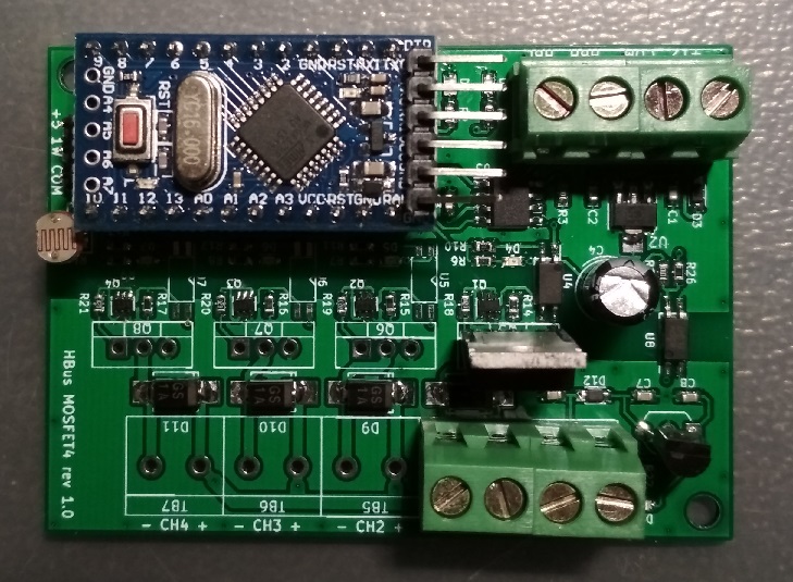

1. Выложил схему еще одного модуля - PIR Sensor. Название условное, поскольку к нему можно не только PIR сенсор движения подключать, и к тому же 3-канальный выход на P-MOSFET пригоден для управления всякими RGB лентами. Попробовал микроволновый сенсор RCWL-0516, очень понравился, любое движение фиксирует четко.
2. Получил заказанные ранее PCB. Для начала собираю модуль MOSFET, но не все 4 канала, а только один. Есть у меня место в доме куда я его поставлю, там у меня белая светодиодная лента. Сейчас работает от автономной Ардуинки с реле, включается от фоторезистора когда стемнеет, светит 4 часа, потом выключается. Вот на нем и обкатаю.
Собранный модуль с одним MOSFET выходoм:
