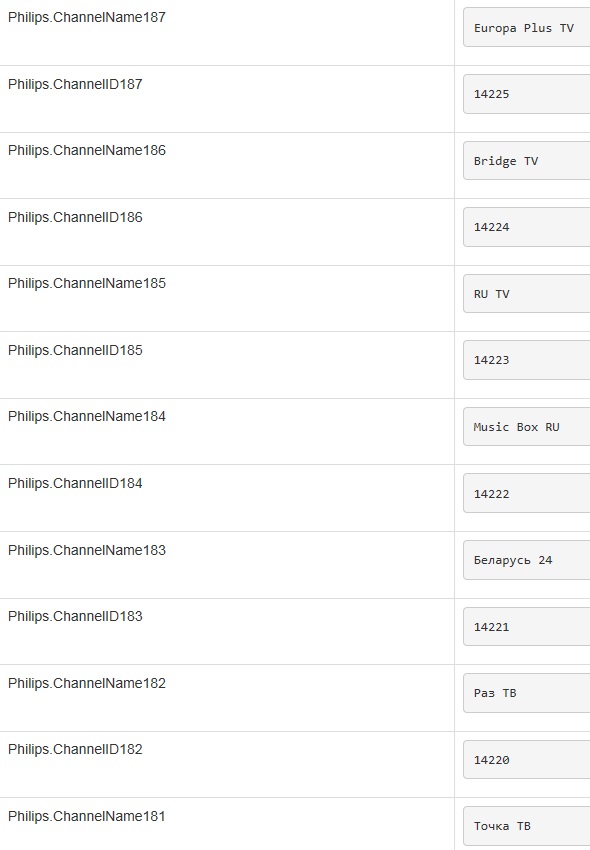

Методами поделитесь, чужой опыт всегда интересен, может почерпну интересное. Меня особенно интересует, можно ли создать внутри системы список каналов с их id. Что бы можно было назвать канал, а система сама выбирала по списку id.
Сообщения: 719
Re: [Сценарий] Управление смарт ТВ Philips
Сообщение Jilber »
Сценарий из этого сообщения как раз и создаёт в объекте "Philips" свойства с названиями и ID всех каналов телевизора.

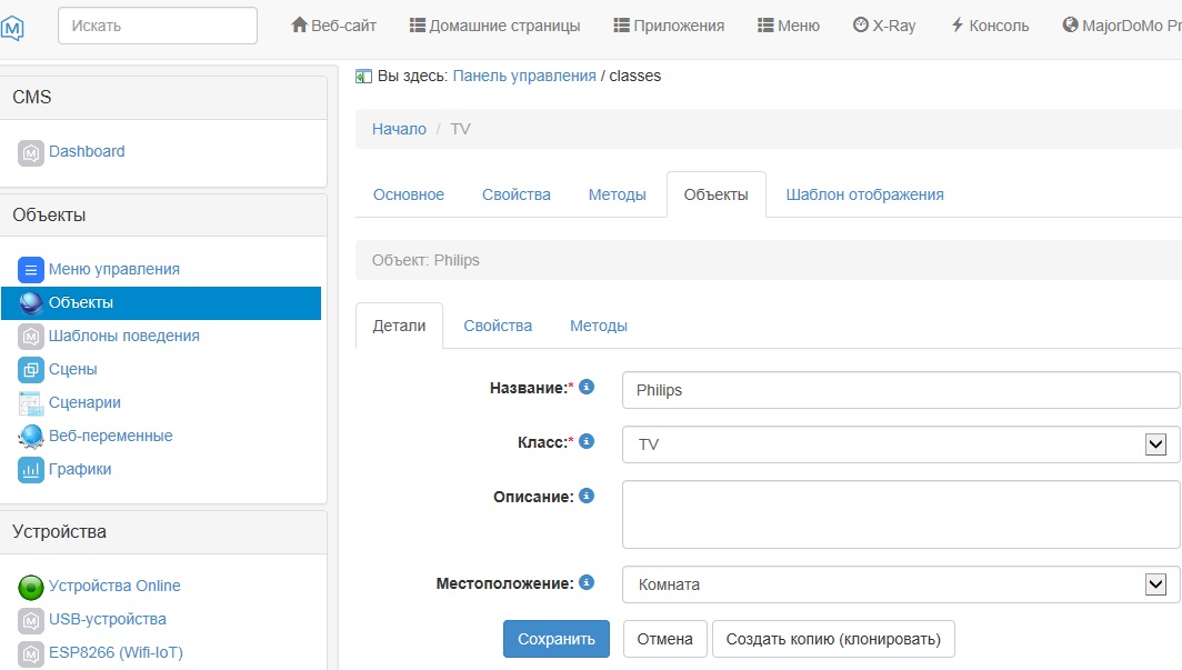

Ralan писал(а): Вт фев 19, 2019 8:46 pm А как создать объект Philips и считать в него каналы? Никак не могу разобраться (
Создать объект можно вручную:
А считать в него каналы можно, запустив один раз вручную указанный выше сценарий:
Запуск сценария.jpg (156.65 КБ) 5212 просмотров
Только подставьте IP своего ТВ.

Когда создаешь объект, какой класс надо указывать?
Сообщения: 719
Сообщение Jilber »
В данном случае это неважно. Можно придумать какой-то свой класс, например "TV" или "Multimedia".

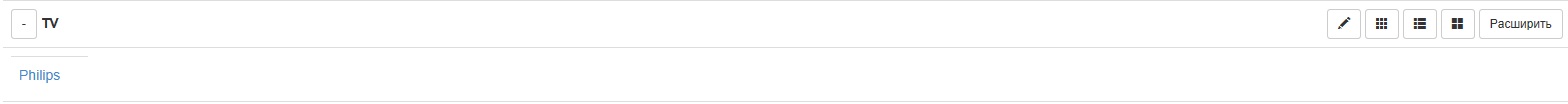

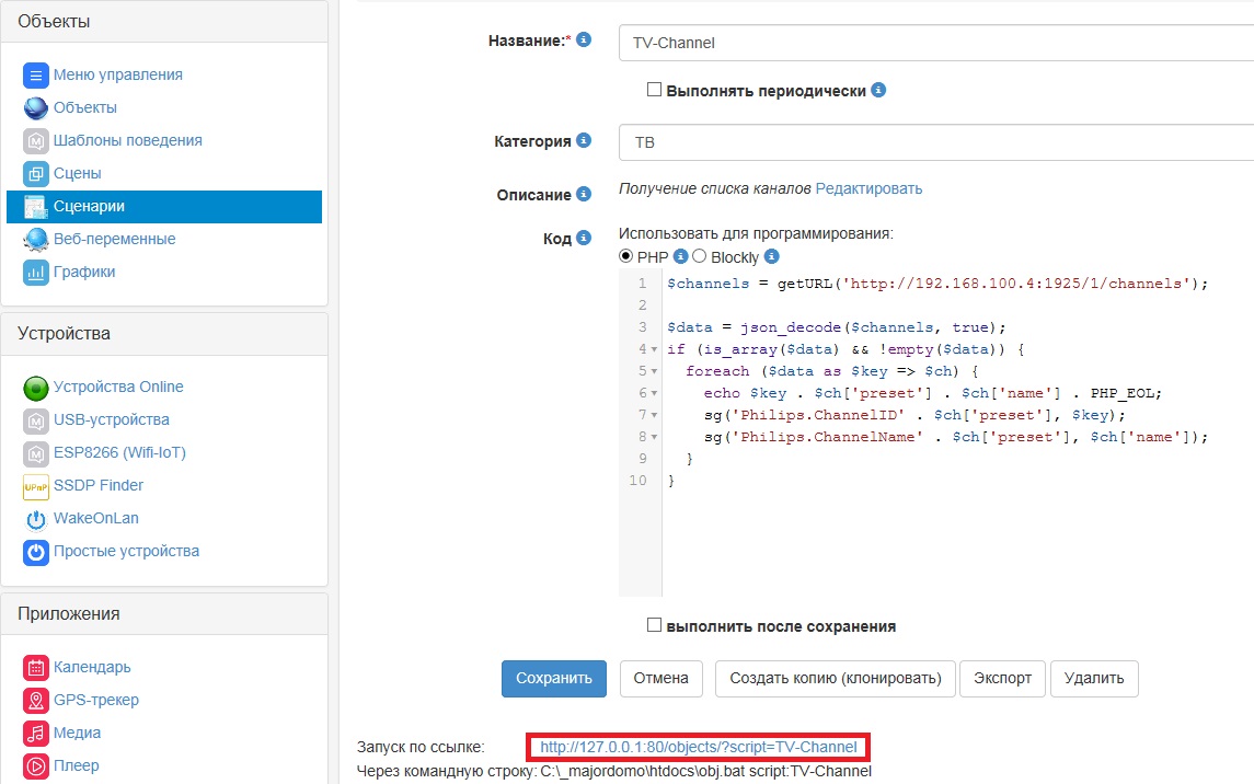

Все равно не могу понять.((( Создал класс Philips, создал объект TV-Channel, в данном классе. Создал сценарий TV-Channel. А как связать объект и сценарий? У меня при выполнении скрипта открывается окно в браузере, куда скидываются результаты работы скрипта.
Сообщения: 719
Сообщение Jilber »
Ralan писал(а): Вт фев 19, 2019 9:26 pm Все равно не могу понять.((( Создал класс Philips, создал объект , в данном классе. Создал сценарий TV-Channel. А как связать объект и сценарий? У меня при выполнении скрипта открывается окно в браузере, куда скидываются результаты работы скрипта.
В данном случае "Philips" - это название объекта. Именно его надо создать. Объект "TV-Channel" создавать не надо.
И в сценарии не забудьте изменить IP на свой:
$channels = getURL('http://192.168.100.4:1925/1/channels');
$data = json_decode($channels, true);
if (is_array($data) && !empty($data)) {
  foreach ($data as $key => $ch) {
    echo $key . $ch['preset'] . $ch['name'] . PHP_EOL;
    sg('Philips.ChannelID' . $ch['preset'], $key);
    sg('Philips.ChannelName' . $ch['preset'], $ch['name']);

Вот оно что... :D . Все получилось. Спасибо! А есть пример голосового включения канала?
