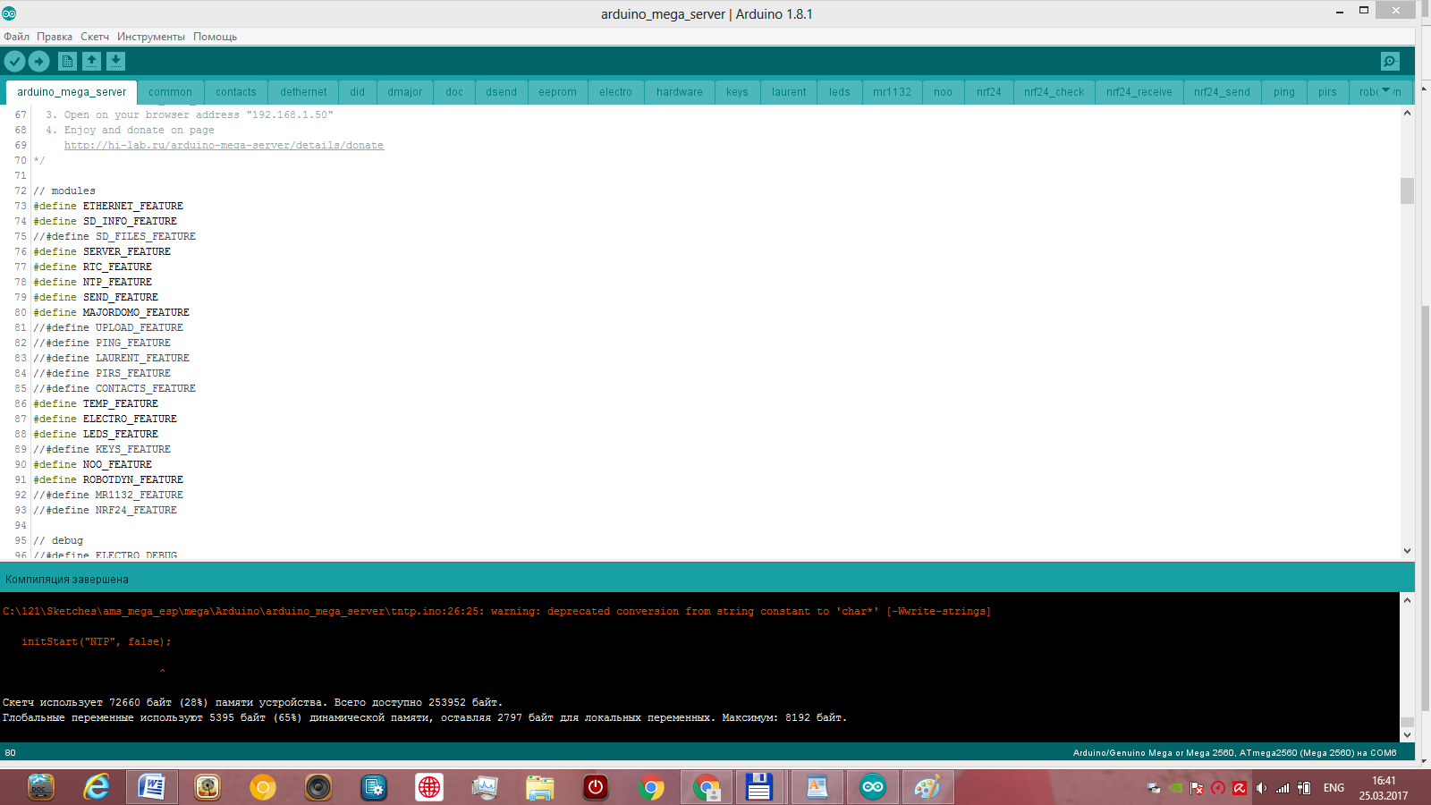

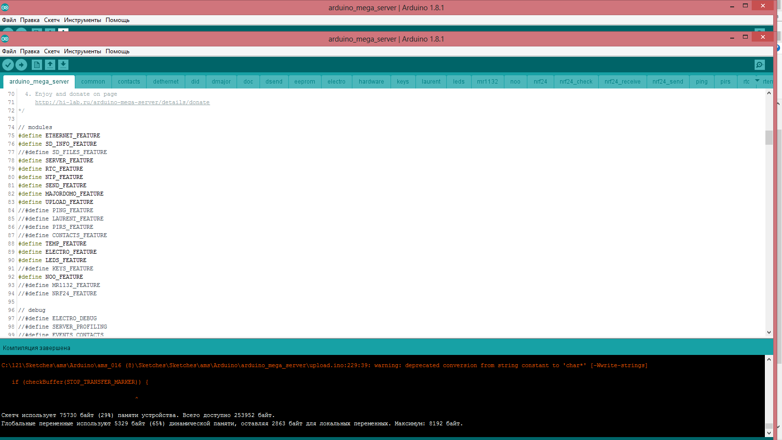

результаты компиляции 1.8.1
рободин
обычный мега сервер
