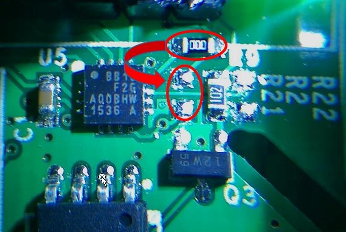

с начало поднял новую тему, по ка не кто нереагировал, как то по яндексу нашёл вашу ветку где обсуждается тоже моя проблема. Кнопка не переводит в бот режим это уж для себя доказал нацать раз, но всё таки как перевести в этот бот.
И для прошивки вы использовали SPI MODE DOUT режим, пишут, что этот, нужно а не какой другой для Sonoff.

woow писал(а):с начало поднял новую тему, по ка не кто нереагировал, как то по яндексу нашёл вашу ветку где обсуждается тоже моя проблема. Кнопка не переводит в бот режим это уж для себя доказал нацать раз, но всё таки как перевести в этот бот.
Если я правильно понял вопрос, то ответ видел еще на 4PDA: http://4pda.ru/forum/index.php?showtopi ... ry68724020

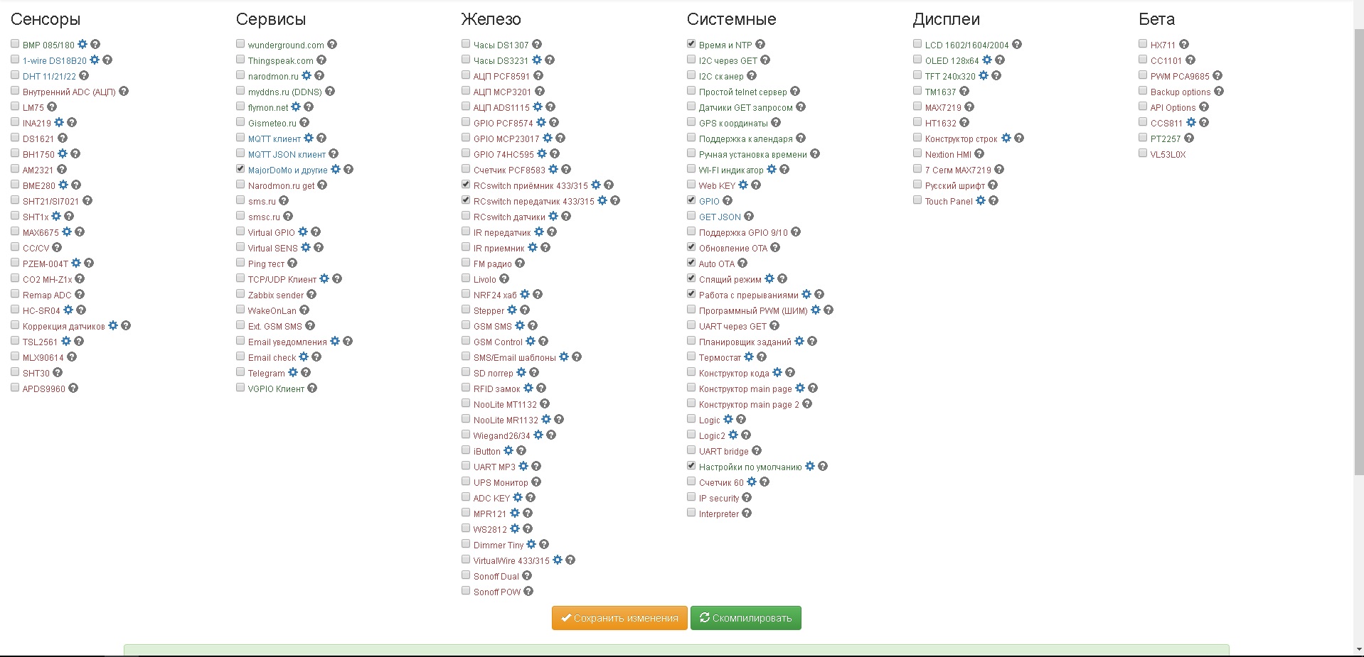

Господа, подскажи... прошил я свой Sonoff RF, в МД я также его увидел, а что далее делать и куда копать ???
Если опыта пайки smd нет, то лучше этого не делать и вообще туда лучше перемычку и всё, так как здесь. Лично я подключал с обратной стороны прямо к R7 там места больше и дорожки крупнее, а то эти что показаны быстро отрывается. Odin gibkij tonenkij provodochek от R7, а другой от GND, и при надобности смыкаю, а потом кусками кембрика изолирую и загибаю чтобы не мешались.

TrDA писал(а):Господа, подскажи... прошил я свой Sonoff RF, в МД я также его увидел, а что далее делать и куда копать ???
Господа, выложите свои настройки(скрины) для Sonoff RF/wifi-iot - если не жалко, или намекните где посмотреть. Плиз.

Есть такая проблемка.
Прошил девайс прошивкой wifi-iot, купил лицензию.
установил модули MQTT клиент, GPIO.
Управление реле в МД настроил.
Но есть одно но. Не работает управление по RF пульту.
Пульт добавил двойным нажатием, при нажатии кнопки на пульте моргает красный диод на соноф, но реле не шелкает.
Что я упустил?
