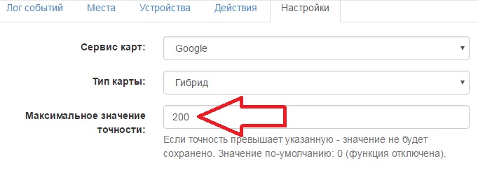

В работе приложения GPS-трекер заметил такие ошибки:
настройка:
GPS настройка.jpg (34.21 КБ) 16773 просмотра

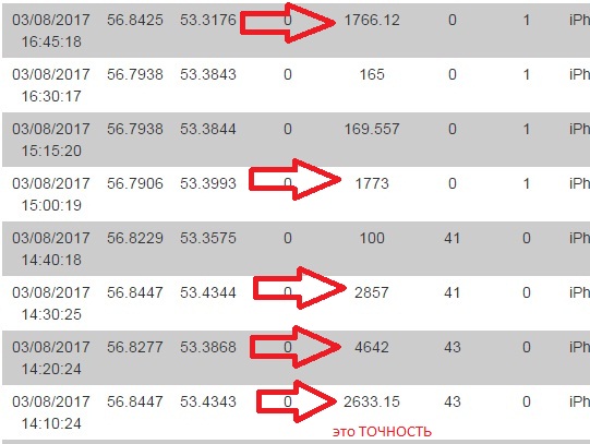

выдача в лог:
GPS лог.jpg (67.89 КБ) 16773 просмотра
Почему записывает в базу значения с точностью больше установленной в настройках?

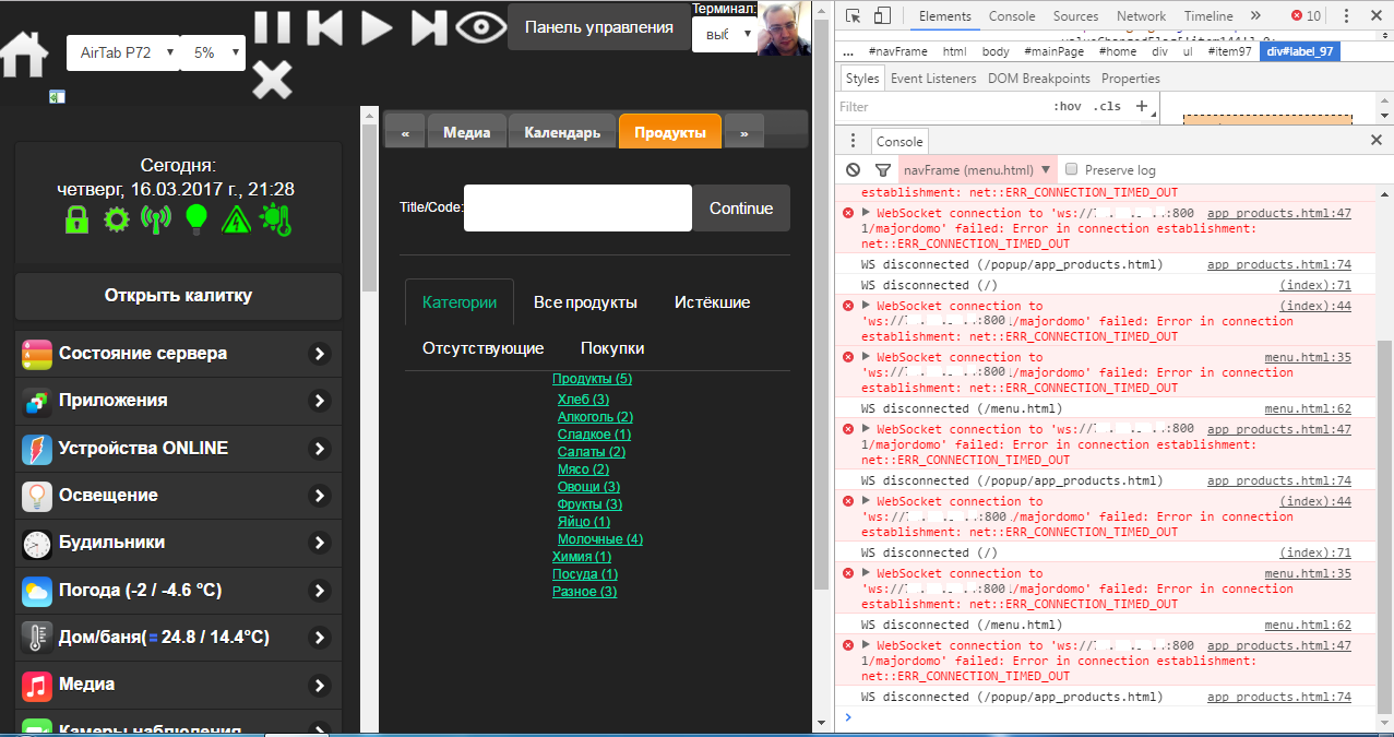

еще ошибки:
при открытой странице в браузере, в консоли ошибок вот как:
Скриншот 2017-03-16 21.28.12.png (222.75 КБ) 16665 просмотров
WebSocket постоянно disconnected
это не нормально? может у меня ошибки есть в коде меню?
или это норма и так должно и быть?
