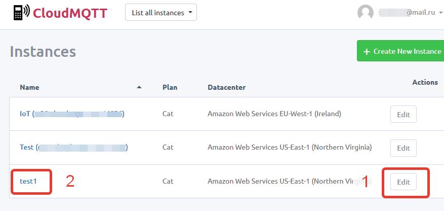

тут картинкиSPOILER_SHOW

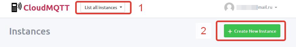

после регистрации заходим, жмём Create new instance

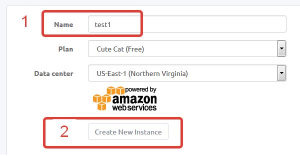

дальше даём какое то название экземпляру, выбираем тариф (по умолчанию бесплатный Cute Cat) и выбираем один из двух возможных локаций сервера
дальше можно зайти в Edit (1) и переименовать экземпляр, либо сменить тариф, либо удалить
если тыкаем по названию экземпляра (2) - попадаем в него

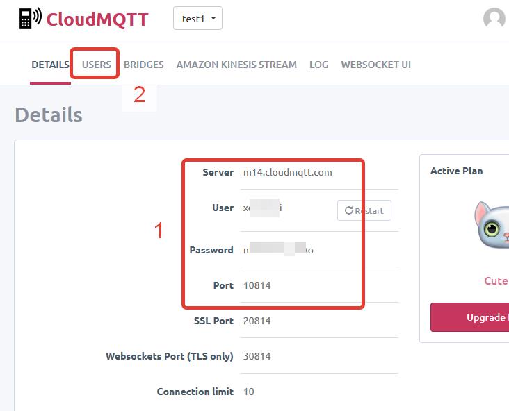

в Details видим сервер\порт и логин\пароль (1), можно использовать их

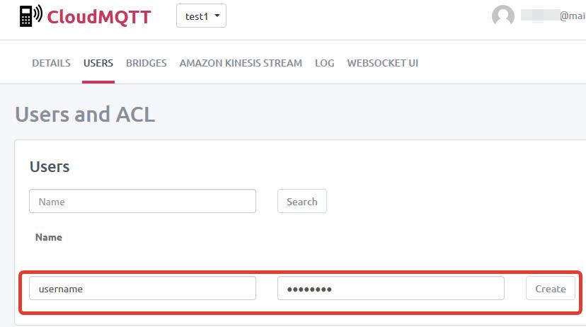

но лучше зайти в Users (2) и создать для этого экземпляра ещё логин(ы)\пароль(и) и там же назначить им права на топики
создаём пользователя пользователя\пароль

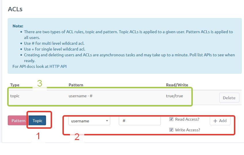

после того как пользователь создан - листаем чуть ниже и в ACLs даём права
выбираем тип доступа "топик" (1), в выпадающем меню выбираем пользователя, стваим галки read\write access, нажимаем Add (2), видим результат (3)

4. рестартим mosquitto
sudo systemctl restart mosquitto
в логе видим что то типа:
1511821495: Connecting bridge cloudmqtt (m14.cloudmqtt.com:10814)

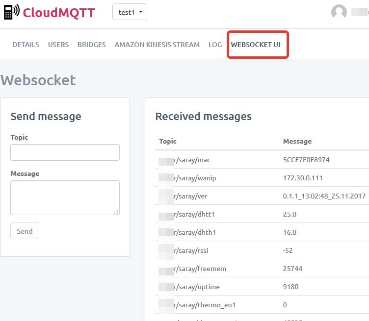

5. проверяем что получилось
возвращаемся на страничку cloudmqtt, в пункте websocket ui наблюдаем данные, переданный локальным mosquitto
в форме слева можно отправить сообщение в любой топик
результат работы мостаSPOILER_SHOW
