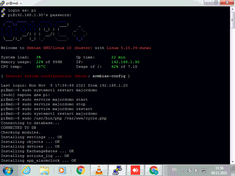

Что в терминале пишет на sudo service majordomo start или sudo systemctl start majordomo ?
По пути /etc/init.d или /etc/systemd/system фаил majordomo присутствует?

Прошу прощения что пропадаю.К сожалению плохо сосвободным временем.Приходится заниматься урывками.По пути /etc/init.d файл majordomo есть.В терминале ничего не пишет.

Не надо в ручную запускать cycle.php.
У вас мажор стартует с команды sudo service majordomo start ? Никаких ошибок нет, должен.

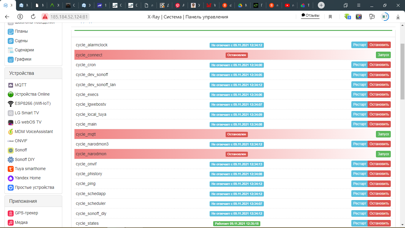

В том и дело.Сейчас закрыл терминал и циклы встали в такое состояние
Снимок экрана (5).png (190.02 КБ) 6122 просмотра
andrey040670
Сообщения: 473
Re: Управление циклами (сервисами)
Сообщение andrey040670 »
mihei писал(а): Вт ноя 09, 2021 12:36 pm В том и дело.Сейчас закрыл терминал и циклы встали в такое состояниеСнимок экрана (5).png
Это происходит когда вы запускаете cycle.php, что естественно.
Я же просил не запускать его, а выполнить команду sudo service majordomo start, и посмотреть завёлся мажор или нет, так как ошибок нет, то я склонен думать, что мажор стартует нормально.
