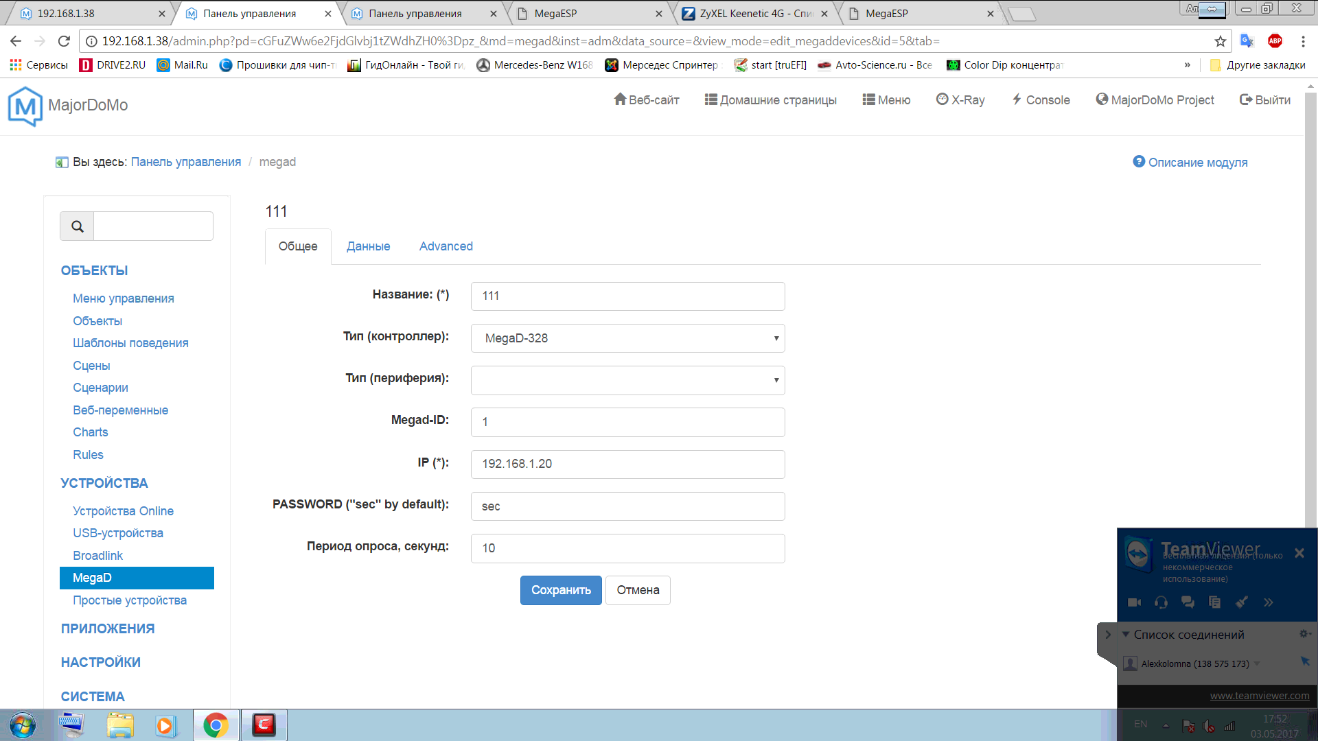

вот такая фигня... хотя вроде все правильно
- screenshot4.png (84.49 КБ) 9619 просмотров
- screenshot3.png (130.67 КБ) 9619 просмотров
- screenshot2.png (122.96 КБ) 9619 просмотров
- screenshot1.png (127.17 КБ) 9619 просмотров
