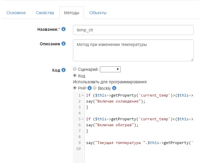

2) Создаем новый метод (у меня temp_ch)
Код метода такой:
if ($this->getProperty('current_temp')>($this->getProperty('need_temp')+1)) {
say("Включаю охлаждение");
if ($this->getProperty('current_temp')<($this->getProperty('need_temp')-1)) {
say("Включаю обогрев");
say("Текущая температура ".$this->getProperty('current_temp')." Нужная вам температура ".$this->getProperty('need_temp').".");

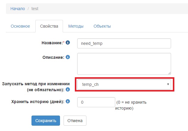

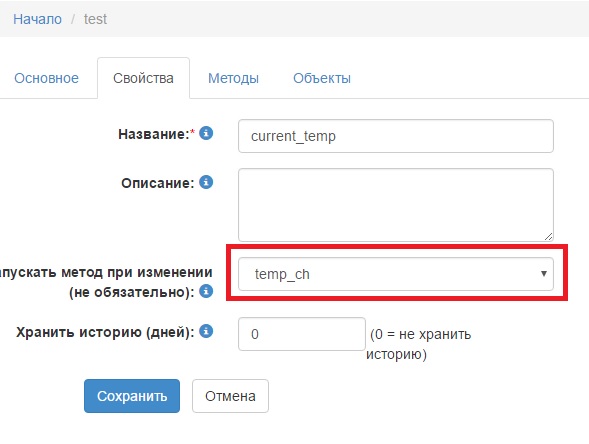

3) Создаем новые свойства (назвал current_temp - текущая температура, need_temp - нужная температура). При создании свойств не забываем выбрать исполняемый метод

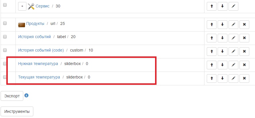

4) Создаём объект (к примеру thermostat1).

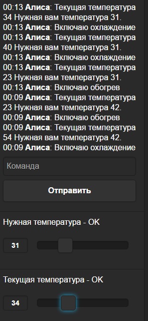

5) Создаём элементы в меню типа слайдер, привязываем к thermostat1.current_temp и thermostat1.need_temp соответственно.
6) Открываем главное меню, двигаем слайдеры, смотрим что происходит.
