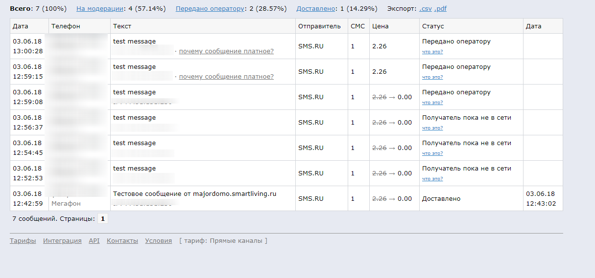

webms
Сообщения: 498
Re: Модуль sms.ru
Сообщение webms »
Sapizdullin писал(а): Пн апр 23, 2018 9:41 am Приветствую! В связи с граблями телеграмма решил погонять данный модуль и возникла проблема:
Тестовое сообщение уходит, а конструкция вида:
include_once(DIR_MODULES . 'sms_ru/sms_ru.class.php');
$notify = new sms_ru();
$notify->sendNotifyAll("Открыто");
//$notify->sendNotifByName("Alisa","Открыто");
Не работает. Т.е. из скрипта не отправляет. И в логах ничего нету.
тоже самое
как вы решили проблему?
хотя в истории есть исходящие

webms
Сообщения: 498
Re: Модуль sms.ru
Сообщение webms »
"test message" просто попадает в спам фильтр у оператора, поэтому не работало
