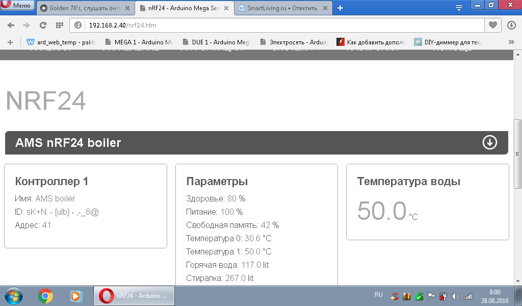

А про нули поподробнее можно?serghei писал(а):Да, еще одно замечание. Залил скетч в другую NANO 3 и заметил,что не правильно передается имя сенсора. Вместо названия в сериале русские Я и на веб странице ??????????? . Вылечилось прописыванием нулей в EEPROM из стандартных примеров.

Файл-образцы-еепром-eeprom_clear. загони скетч в ардуину. В память заливаются нули и потом все записывается как надо. Скрин первых запросов выложи.

Nano3 работает "как есть" , ничего в ней не менял. Это стандартный ардуино код, поэтому будет работать на любой платформе , в том числе и на Pro-Mini. Что такое бутлоадер я догадываюсь , но зачем его менять я не знаю. Если это поможет сократить энерго-потребление , то это актуально только для батарейных " умных " сенсоров. Второй счетчик добавить очень просто , но без соответствующего кода на стороне АМС это безполезно . Я сейчас полную версию перенес на платформу ЕСП и развиваю там. Код выложу только в понедельник вечером ( У нас неделя праздников) . Чтобы это использовать "на всю катушку ", надо внести исправления в 14 файлов. Сможете сами повторить на Вашей платформе? Ничего сложного там нет - просто надо скопировать строки кода и вставить в Ваш. RC фильтры не ставил. До первого счетчика 2 метра , до второго 6 метров УТП кабеля.
