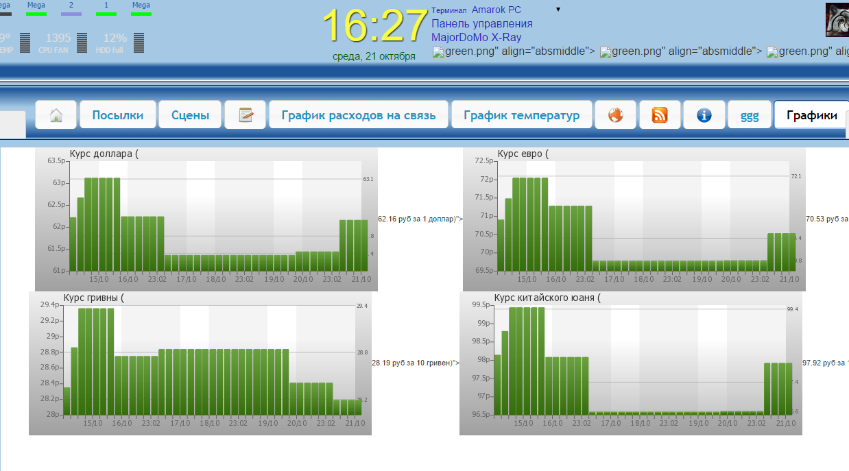

Измени немного свой код. и будет счастье.Amarok писал(а):обновился. и всё одно
<center><img src="/pChart/?p=USD.rate&unit=р&type=7d>ype=bar&width=500&gcolor=green&px=10&title=Курс доллара (%USD.rate% руб за 1 доллар)"> Код: Выделить всё
<center><img src='/pChart/?p=USD.rate&unit=р&type=7d>ype=bar&width=500&gcolor=green&px=10&title=Курс доллара (%USD.rate% руб за 1 доллар)'> Получи Cashback до 18% с покупок

Ой. Спасибо, мил человекAirKing писал(а):кавычки одинарныеAmarok писал(а):обновился. и всё одно

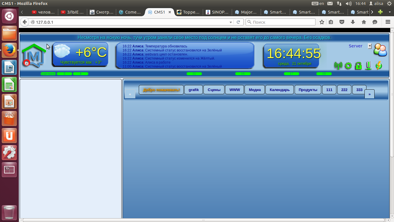

Может кто подскажет что не так ?
После обновления
После обновления
- 777.png (219.6 КБ) 12649 просмотров
