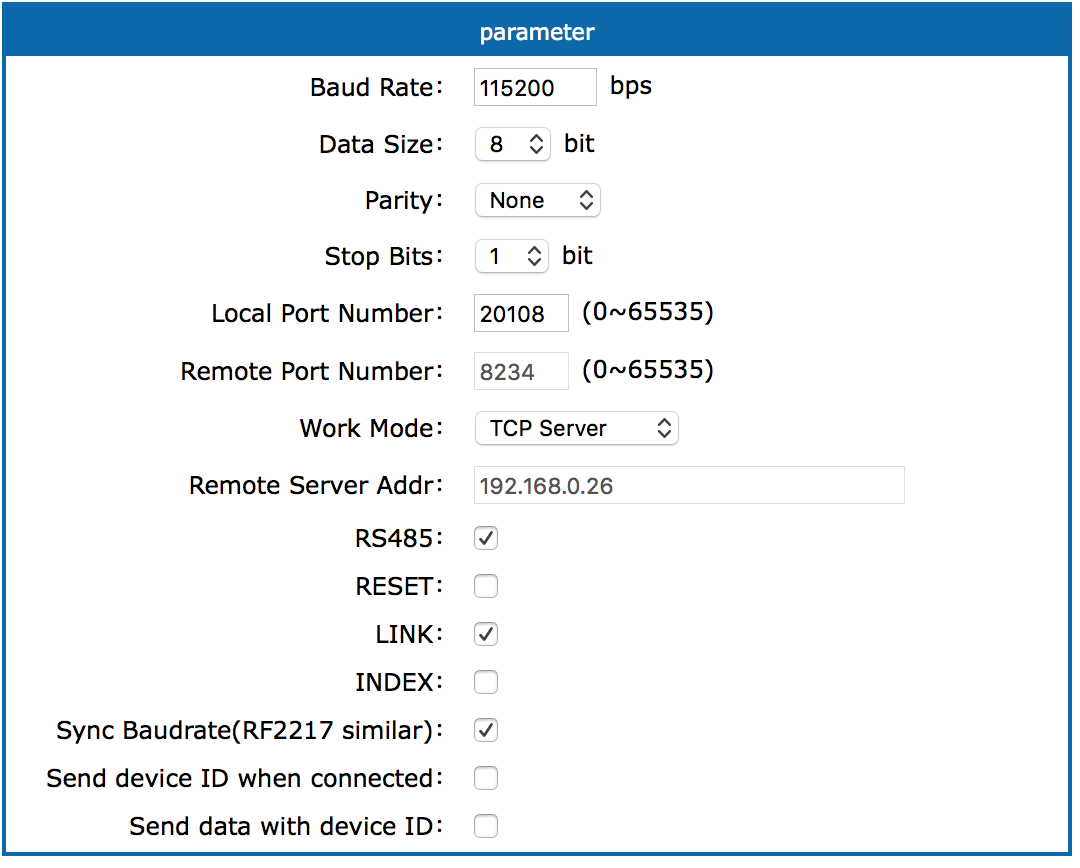

Модуль настроил как на скриншоте. А каким образом, например, включить свет? Или отрегулировать яркость? Можно скрин?

vsevolod.trofimov писал(а):Модуль настроил как на скриншоте. А каким образом, например, включить свет? Или отрегулировать яркость? Можно скрин?
Если вы о диммере -то измените связанное с каналом свойство.
Внес еще несколько изменений в модуль - теперь он корректно обрабвтывает яркость в диммере ламп накаливания и проверяет контрольную сумму ответа, но никак не могу победить зависание раз в два - три часа set_time_limit() не помогает. Есть в пхп аналог set_time_limit() включающий всё время выполнения без исключений? Или как автоматом убивать/перезапускать цикл если он завис?

что-то не могу разобраться. свойство прикрепил, но каким бы его не установил - ничего не меняется. может быть дело в настройках шлюза eth-rs485? я пробовал режимы tcp client и tcp server - результат одинаковый. у меня на странице появилось 7 input и 7 output - это правильно. Это считывается с устройства или 7+7 у всех?
по поводу цикла - я правильно понимаю, что скрипт должен постоянно крутиться в памяти, но вырубается по таймауту? можно еще max_execution_time, но вообще надо посмотреть что phpinfo() выдает для начала по поводу лимитов. он может вырубиться еще по лимиту памяти, например. что инициирует его запуск?
