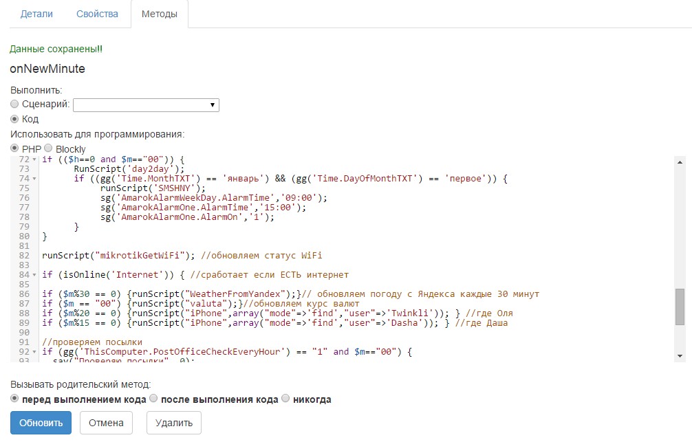

Re: Погода (Яндекс)
Сообщение Amarok »
Cyoko
Сообщения: 91
Зарегистрирован: Ср июл 09, 2014 1:00 pm
Re: Погода (Яндекс)
Сообщение Cyoko »
Спасибо, добавил запись просто в конце.... Я так понял это цикл, который выполняется раз в минуту и сюда нужно заносить сценарии для их выполнения....
Amarok
Сообщения: 1434
Откуда: Россия, Нижняя Тура
Re: Погода (Яндекс)
Сообщение Amarok »
Совершенно верно)
