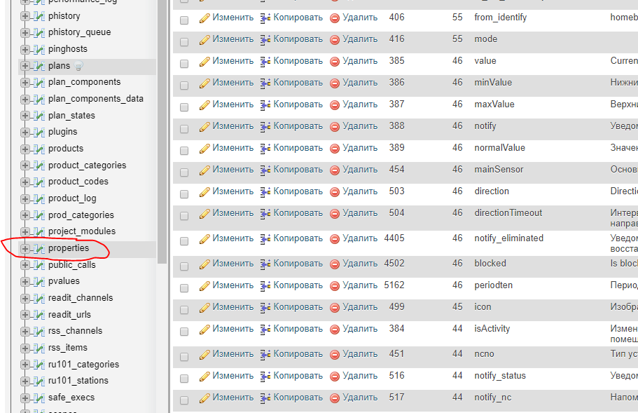

А что в таблице properties записано под id 503?

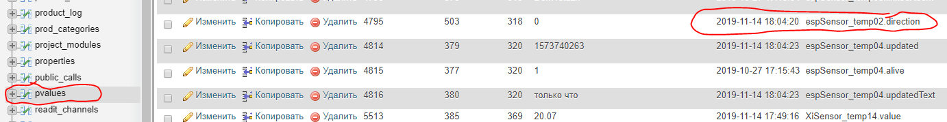

Т.е. класс с id 46, а не 47... Вручную класс у объекта менялся? А если вписать в таблице objects class id 46? По идее тогда первоначальный скрипт должен отрабатывать
MaxVM
Сообщения: 69
Зарегистрирован: Вт янв 10, 2017 2:26 pm
Re: [Сценарий] Анализ периода от начала суток и построение индикатора
Сообщение MaxVM »
Да, т.к. DIRECTION задана на уровне класса, как я понял.
Видимо заработал код
Такое ощущение, что в синтаксисе проблема была. PHPStorm где проблема.
Значения заносятся и обновляются, выглядит как на скрине.
Только не как не могу увидеть там цифру 1 а не 0.
Подсчет пока не идет, но чувствую что МЫ близки.

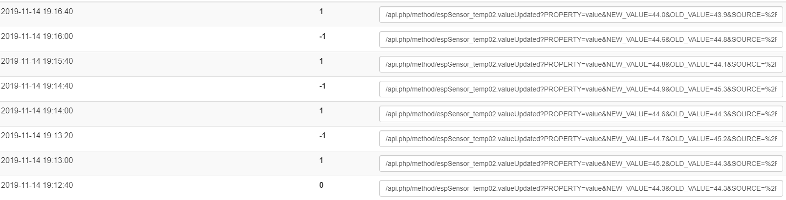

А в истории directionten одни 0000
Много раз значение сменилось в direction
