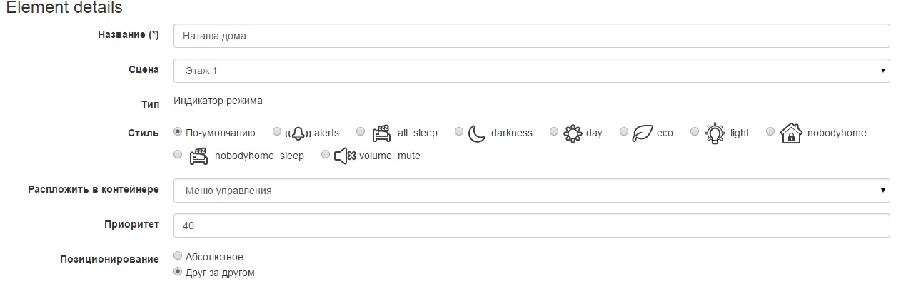

Я всеш таки добрался до изучения элементов - Индикаторов. Все волшебно, но всегда хочется разобраться и привесить свои фенички :D
В стилях есть картинка light файл которой лежит по адресу \cms\scenes\styles\mode\i_light.png Мне хотелось, чтобы лучи у лампочки пропадали при выключенном режиме. Я притащил туда файлы
И действительно индикатор стал показывать разные картинки в разных состояниях on и off.
Я подумал, что состояний может быть и не два, а больше. В style.css я еще вижу еще и
cms/scenes/styles/mode/[#HAS_SLEEP#]
И еще вижу три файла режима nobodyhome
но в настройке элемента я вижу, что состояние sleep вылезает отдельно.
Да и если выбрать просто nobodyhome, то у него будут только состояния on и off. А sleep нету. Если его самому создать, то картинка i_nobodyhome_sleep.png не прицепляется.
Может быть тут что то не так?

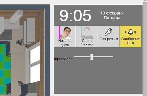

Я тоже решил попробовать с Сережиным интерфейсом и сделать "свои" кнопки:
Кнопки с пользователями показывают дома ли человек, если нет - когда уехал.
Вдохновился этим роликом --> http://www.youtube.com/watch?v=BjflZ2TwTlo&list=WL

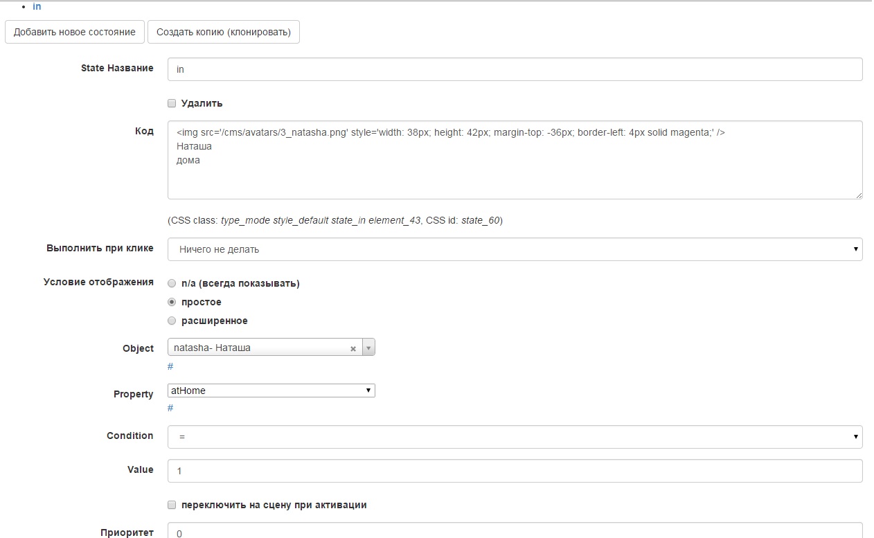

Если кому интересно - реализация:SPOILER_SHOW
1) В GPS к телефону привязываем пользователя natasha
2) В GPS создаем местоположение Дом и события входа и выхода из него, изменяющие свойство natasha.atHome
3) Создаем кнопку Индикатор режима с состояниями IN и OUT

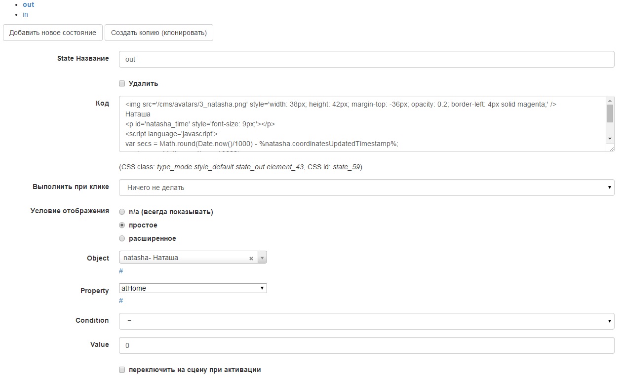

4) Состояние OUT
Код:
<img src='/cms/avatars/3_natasha.png' style='width: 38px; height: 42px; margin-top: -36px; opacity: 0.2; border-left: 4px solid magenta;' />
Наташа
<p id='natasha_time' style='font-size: 9px;'></p>
<script language='javascript'>
var secs = Math.round(Date.now()/1000) - %natasha.coordinatesUpdatedTimestamp%;
var hours = Math.round(secs / 3600);
var mins = Math.floor((secs - hours*3600) / 60);
if (hours == 0) $('#natasha_time').html(mins + ' мин назад'); else $('#natasha_time').html(hours + ' ч назад');
</script>
5) Состояние IN
Код:
<img src='/cms/avatars/3_natasha.png' style='width: 38px; height: 42px; margin-top: -36px; border-left: 4px solid magenta;' />
Наташа
дома
На данный момент тестирую кнопки, т.к. идея мне очень понравилась)
