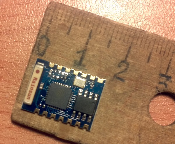

приехала esp-03, вполне себе влезет в выключатель света)

Palko писал(а):приехала esp-03, вполне себе влезет в выключатель света)
подскажите, если в выключателе только разрыв фазы (или нуля не знаю как там) то возможно ли сделать питание для такого модуля и реле?

я себе купил сенсорные LIVOLO, они питаются как раз " в разрыв", скоро проверять буду.
Мне кажется потребуется накопительный буфер, потому как модуль ESP в некоторых режимах жрет до 200мА.
