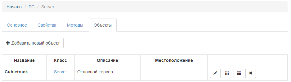

2. Создать какой-нибудь класс (либо использовать какой-либо существующий), а в нем объект Cubietruck. У меня создан класс "PC", в нем подкласс "Server", а там уж объект Cubietruck.

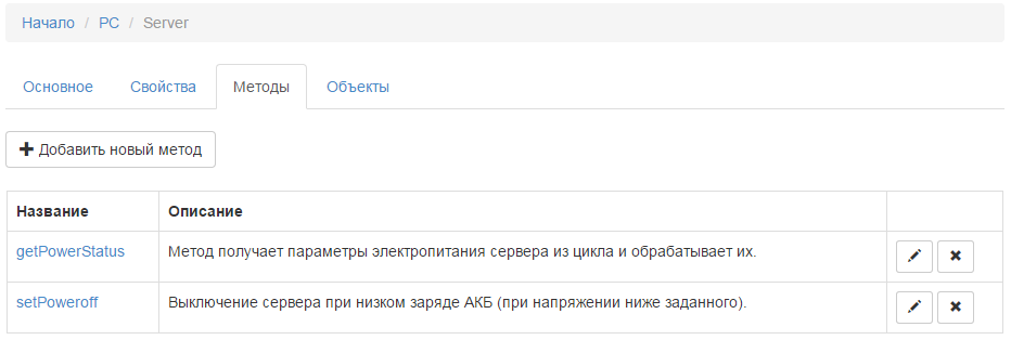

3. У объекта Cubietruck создать метод getPowerStatus и в него код из первого сообщения этой темы.

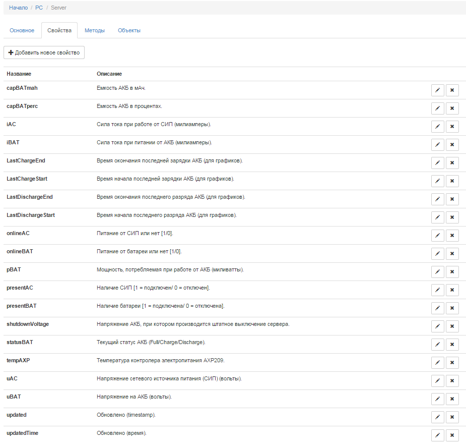

4. У объекта Cubietruck создать все перечисленные в первом сообщении темы свойства. Важно! Свойства, у которых предполагается хранение истории значений, необходимо создать на уровне класса и указать период хранения истории значений. Свойства без истории достаточно создать на уровне объекта (либо вообще не создавать, т.к. метод сам их создаст при первом запуске). У себя все свойства создал на уровне класcа Server.

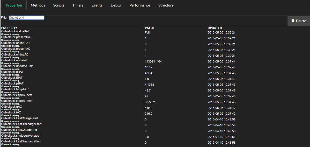

8. В XRay убедиться, что данные обновляются.
