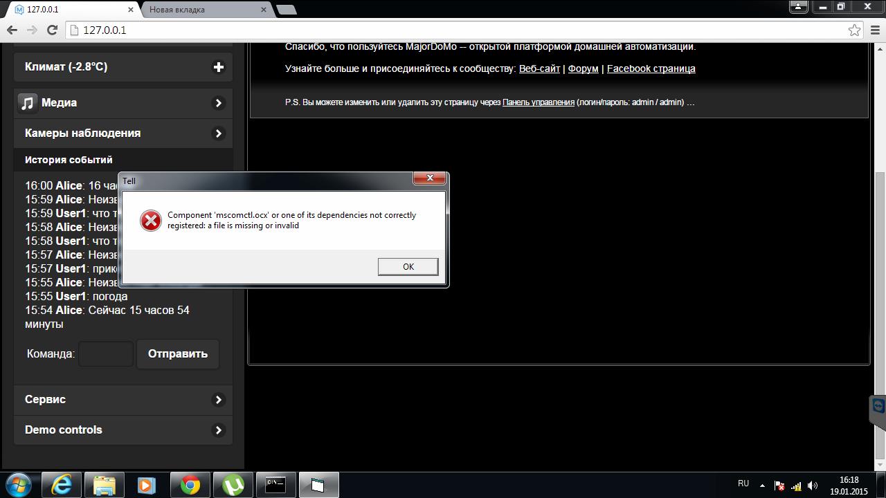

доброго дня! подскажите куда копать??? что за файл ей нужен и куда его засунуть?

ага, было такое на одном компе с win7_64. Почему то на нем не было этого файлика. Возможно сборка винды другая, может обновления, а может установка того же офиса.
Решается не сложно. Ищем файлик, MSCOMCTL.OCX и для win7_64 кидаем его в c:\Windows\SysWOW64\
После этого его нужно зарегистрировать командой regsvr32 MSCOMCTL.OCX (выполнить cmd и ввести эту команду)
После этого у меня прога завелась.

к сожалению не помогло! потянуло за собой еще кучу файлов!
благо система чистая, переустановка не займет много времени)

странно, но само тянуть ничего не должно. Там в коде нет никакой принудительной загрузки. Я сегодня попробую на виртуалке поставить чистые винды и попробовать. Возможно дело как раз в том, что система чистая. Наверное нужные компоненты ставятся с тем же офисом.

а нет ли скрина?

нет, я переустановил систему... ругалась на какойто регсервер длл

regsvr32 это штука нужна для регистрации и отмены регистрации компонентов. Но чтобы из-за этого потребовалось переустановить винды, ну не знаю. Это как палить из пушки по воробьям )) Это же просто утилитка.
