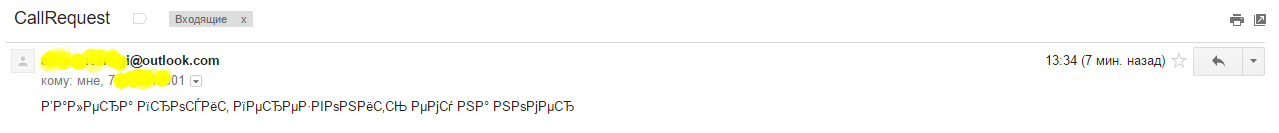

SendMail linux - кракозябры
Сообщение Amarok »
Привинтил SendMail linux по этой инструкции. Работает, но письма приходят такие:
А должно было прийти: Валера просит перезвонить ему на номер.
Где я опять допилить забыл?

Re: Почта не отправляется - SendMail не работает!
Сообщение kawkay »
Попробуй вот так.Пример сработки датчика дыма с отправкой на мыло
$Pogarkamail=(float)gg("5599317-24bit-P1.status");
if ($Pogarkamail>0)
$bodytext.='Отправляю майл датчик дым';
say($bodytext,1);
$from=gg('ThisComputer.EMail');
$to=gg("admin.email ");
$subject="=Pogarkamail =";
$msg = $bodytext;
$subject = iconv("UTF-8", "WINDOWS-1251", $subject);
$message = iconv("UTF-8", "WINDOWS-1251", $msg);
SendMail($from, $to, $subject, $message);
Amarok
Сообщения: 1434
Откуда: Россия, Нижняя Тура
Сообщение Amarok »
хм... сработало. но, хотелось бы, ещё проще
