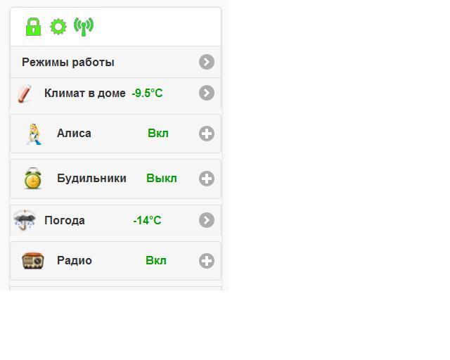

Сегодня обновился и протестил - кнопки справа на меню а иконки слева,после загрузки выглядит так, обратить внимание на иконку радио
- А после перезагрузки страницы иконка радио исчезает
- 02.JPG (20.09 КБ) 12356 просмотров
- обратите внимание Алиса с иконкой и радио с иконкой, у Алисы не стоит обновление страницы, а в радио стоит обновление и вот получается что при загрузке все хорошо , но как страница радио обновляется через минуту то иконка пропадает, проверял и на других меню после обновления страницы иконка пропадает
- 01.JPG (19.15 КБ) 12356 просмотров
Последний раз редактировалось adzam Пн апр 07, 2014 11:17 am, всего редактировалось 1 раз.

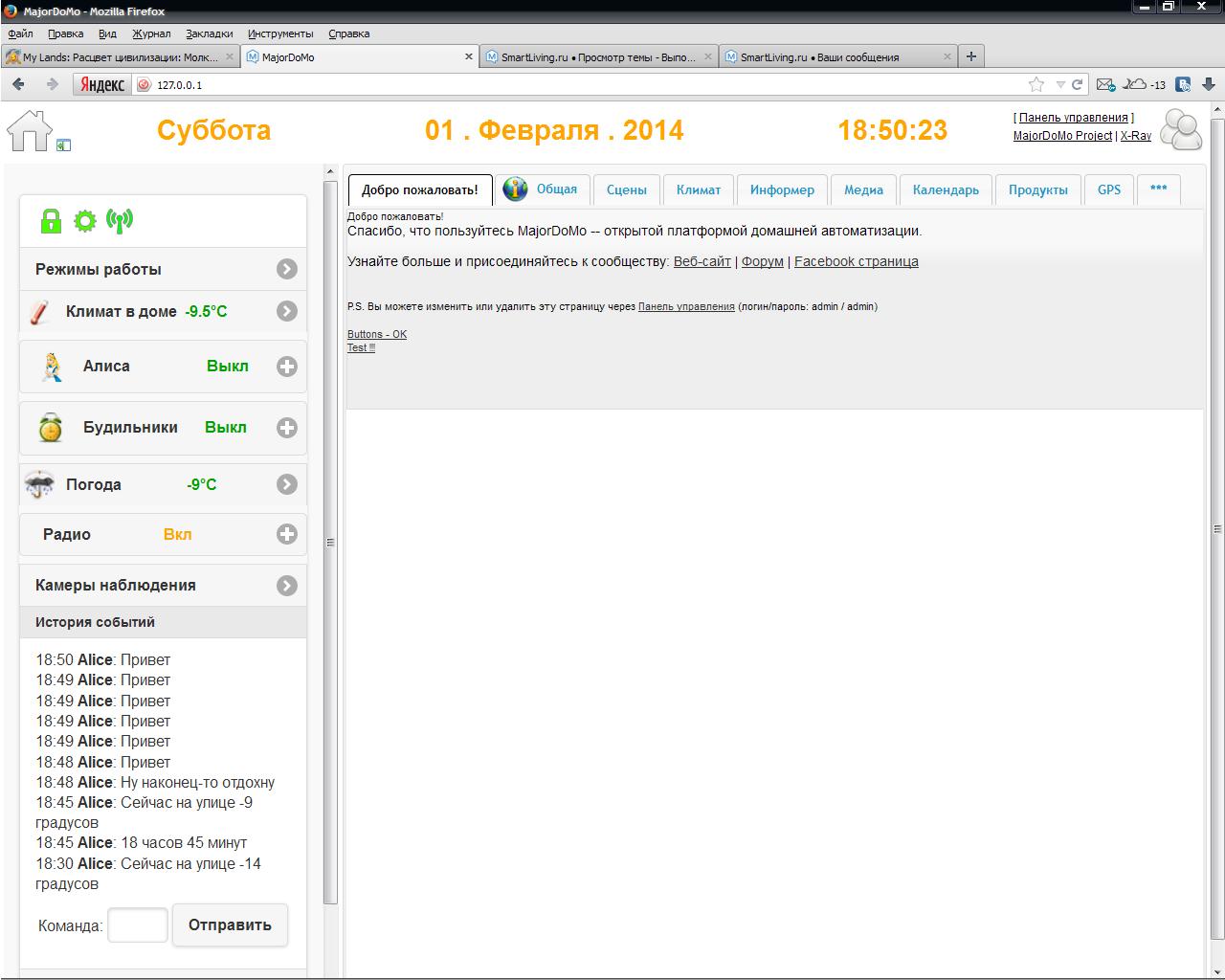

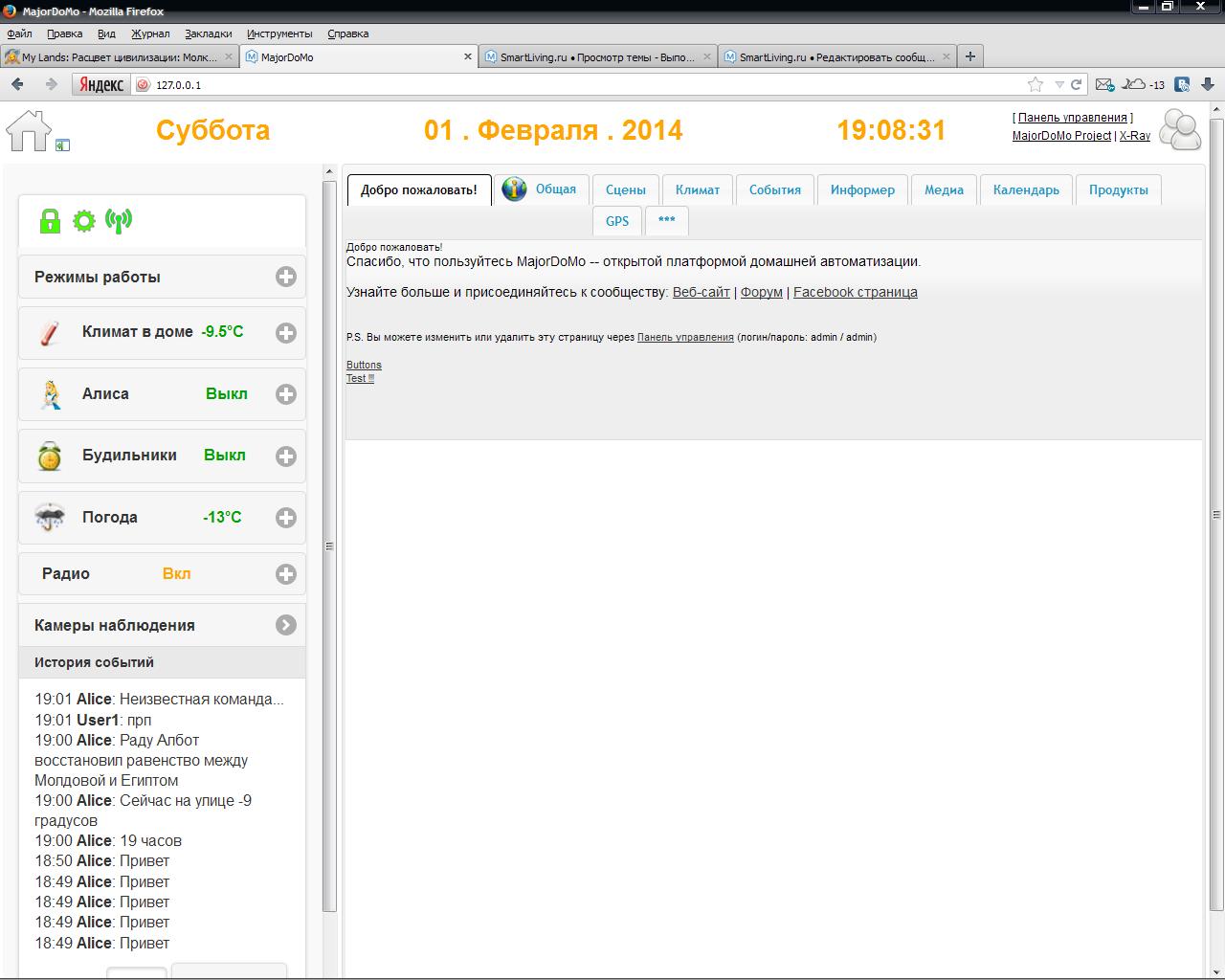

После обновления страница Добро пожаловать выглядит так
а при нажатии на надпись Buttons - OK все время пишет и говорит привет ??????
Так-же прошу обратить внимание на шапку в домашних страницах, при создании второго ряда меню почему-то начинается не с начала и еще при создании сообщения на сайте нашем то почему-то рисунки добавляются наоборот - второй добавленный рисунок становится первым а третий опять первым ..............
- 0304.JPG (125.17 КБ) 12351 просмотр
- а при нажатии на ндпись Buttons - OK все время пишет и говорит привет ??????
- 03.JPG (123.22 КБ) 12355 просмотров

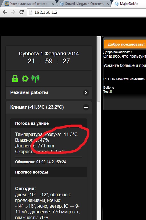

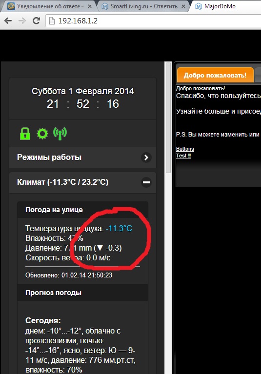

Скажите, так и должно быть?
Java скрипты в меню отрабатываются только один раз, а при автообновлении не отрабатываются. температура выделена цветом, изменение давления ничего нет
