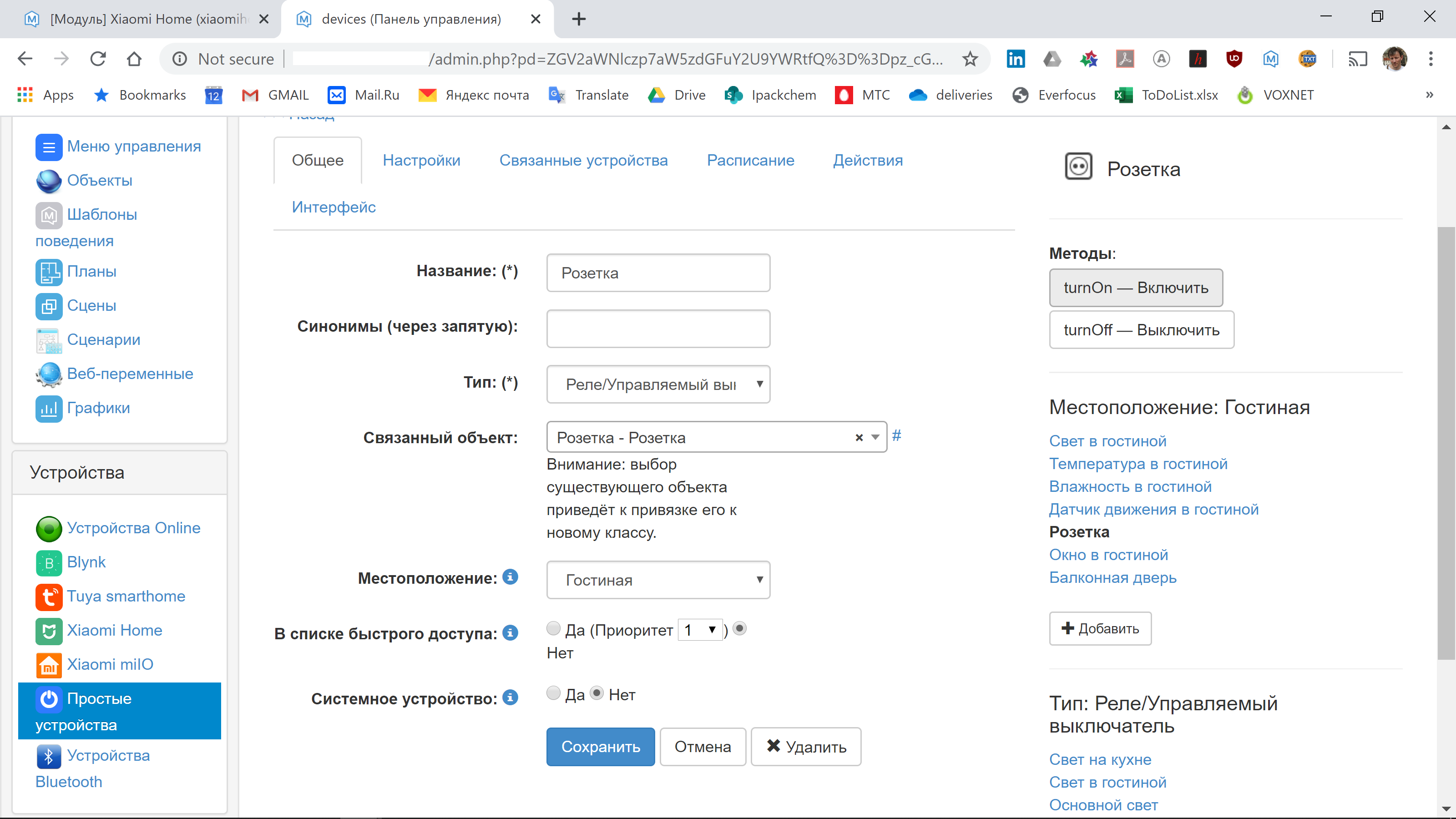

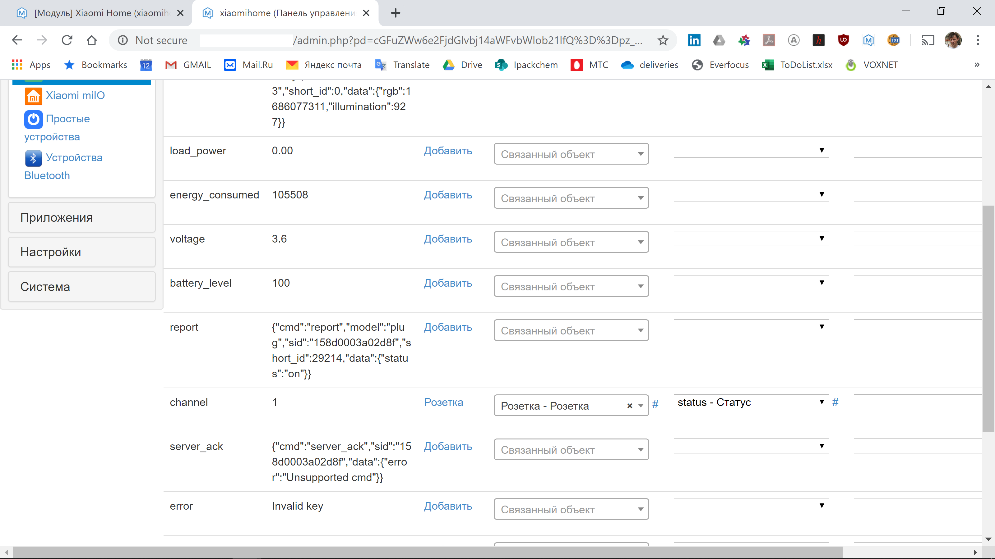

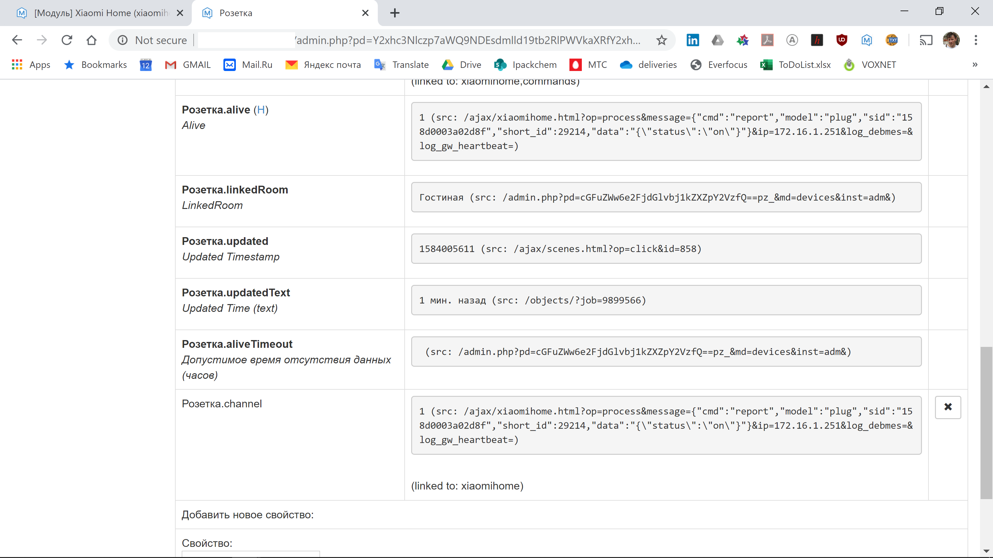

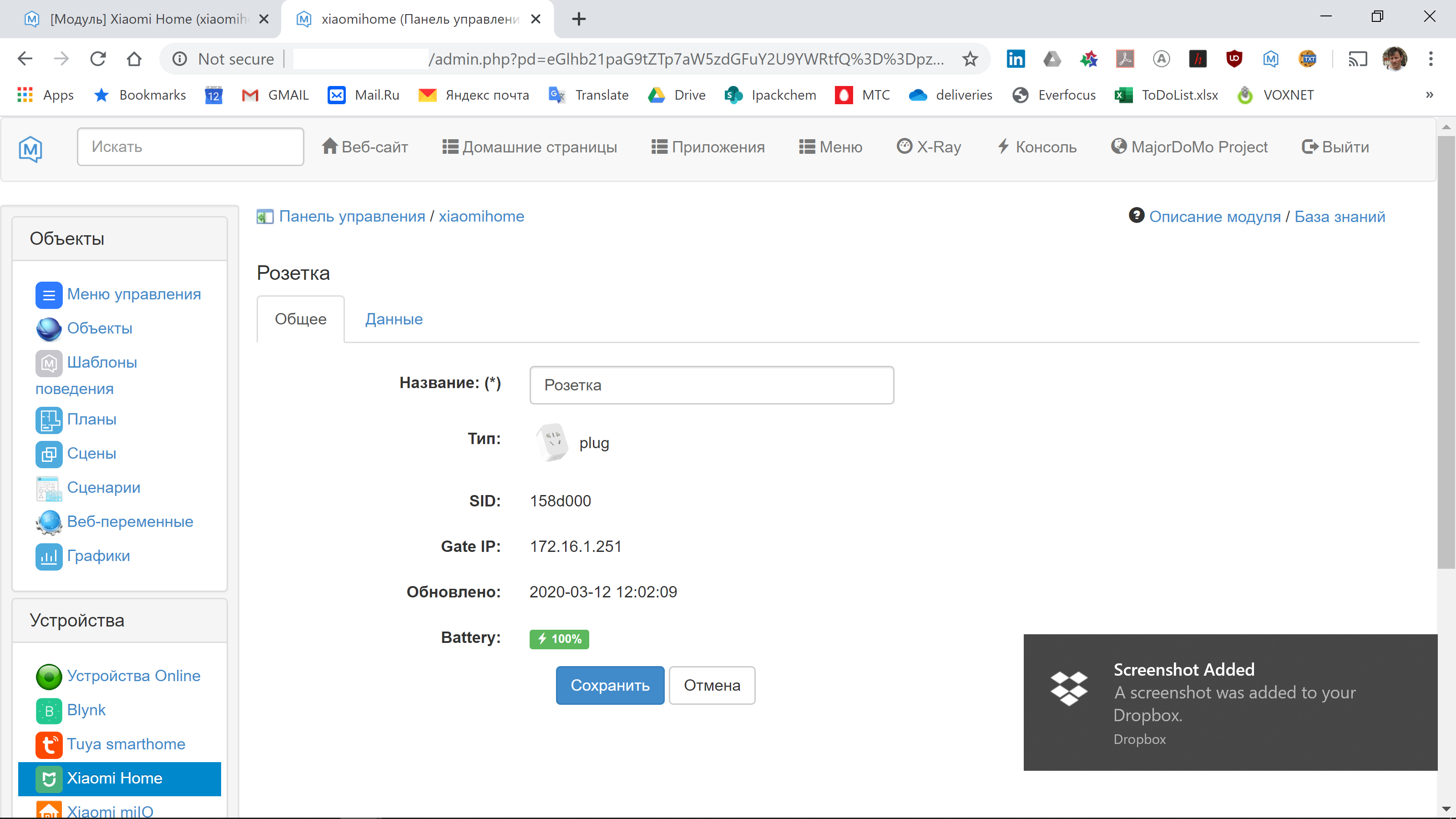

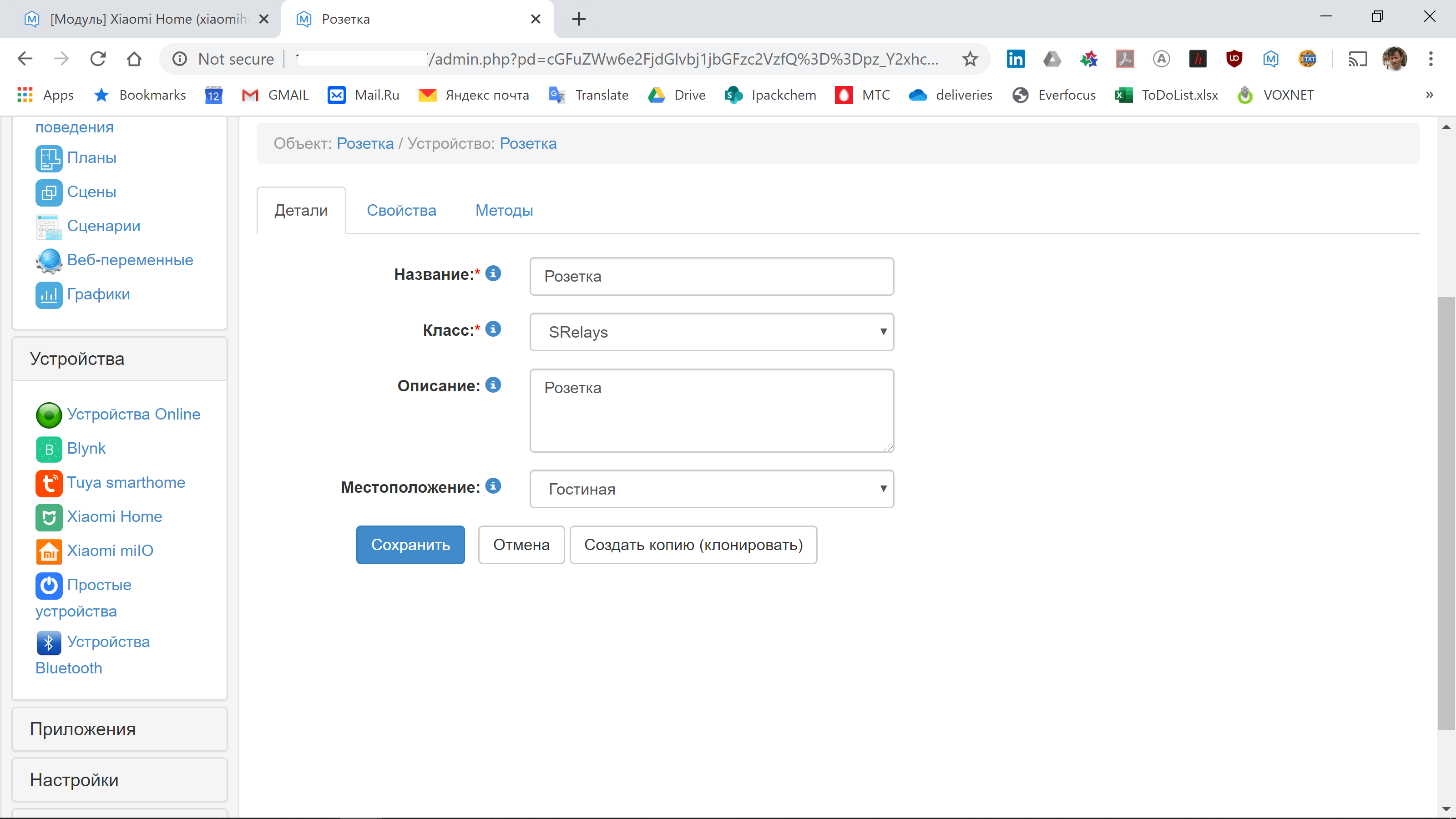

Добрый день, уважаемые знатоки!
Помогите, пож, начинающему )
Не получается управлять ZigBee розеткой Xiaomi.
По этому же принципу всеми остальными устройствами управляю (шлюз, лампы, увлажнители, очистители т.п.), а розетка ну никак не поддается контролю ))
Розетка видна, как и все другие устройства ZigBee
Прописана как ПУ
Через MiHome меняется свойство розетка.channel.
А вот обратно из МЖДМ не получается ее включить-выключить.
Буду премного благодарен за помощь!

Alexander Znamensky писал(а): Чт мар 12, 2020 1:31 pm Буду премного благодарен за помощь!
М.б. из-за этого? viewtopic.php?f=5&t=3644&p=90642#p90642

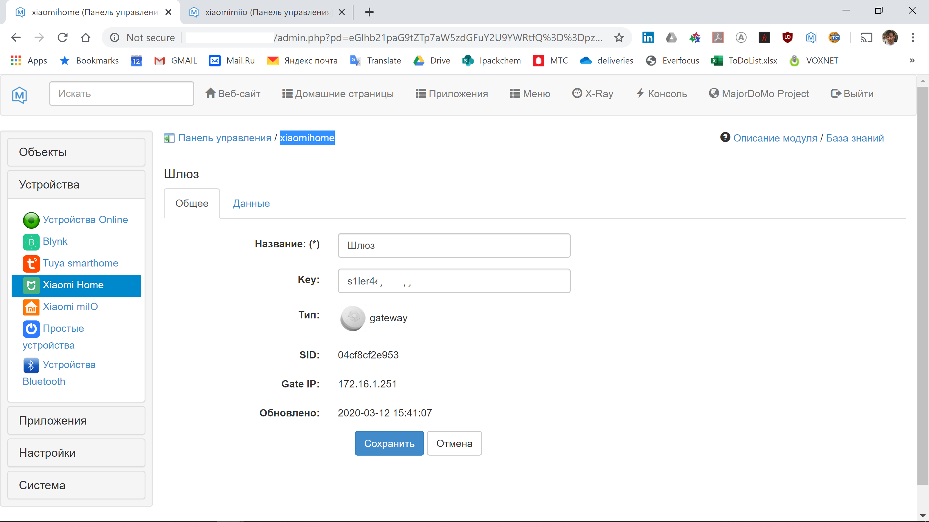

Да, все верно - нужно было отвязать и привязать заново ключ. После этого все заработало!
Что важно, как я понял, чтобы в модулях xiaomihome и xiaomimiio был одновренменно прописан один и тот же ключ.
