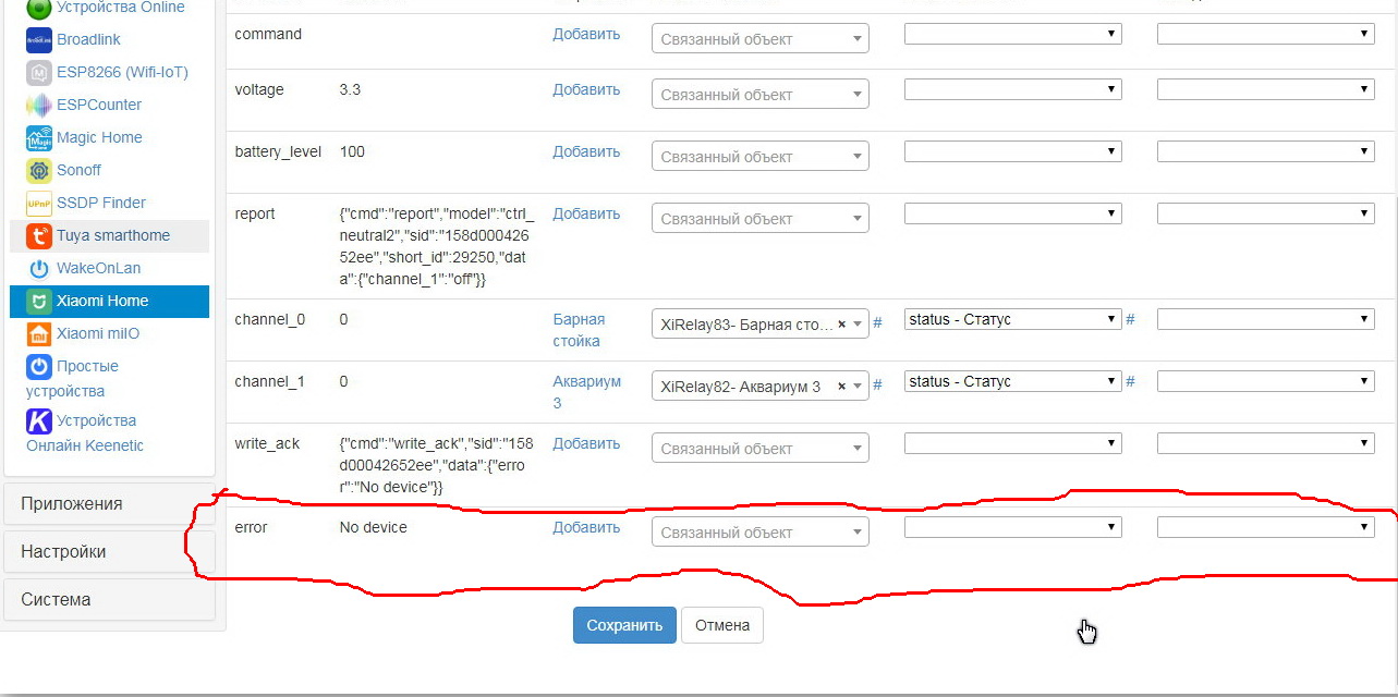

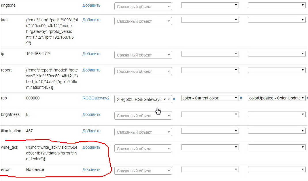

Проверьте, открыты ли порты 9898 и 4321, если нет, то вот инструкция - https://yandex.ru/turbo?text=https%3A%2 ... 2F1576&d=1, но и это не факт что заработает ! У меня порты открыты, все состояния обновляются, но при попытки управления вываливается ошибка - No device. Причём не только на шлюзе но и на управляемых устройствах.
MJD на Win10/
Ashampoo_Snap_21 января 2020 г._16h50m55s_001_.jpg (128.03 КБ) 5936 просмотров
Ashampoo_Snap_9 января 2020 г._20h34m18s_001_.jpg (169.86 КБ) 5936 просмотров
