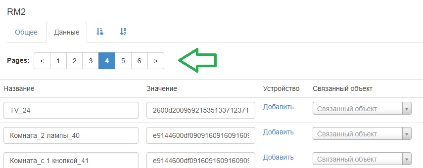

Ура!!! Кажется получилось сделать разбиение по страницам...не уверен, что на 100%, но вроде основной функционал работает...

Re: [Модуль] Broadlink
Урраа!! Отлично, спасибо!
А то я уже так стал привыкать - сменю свойство, жду 5 минут

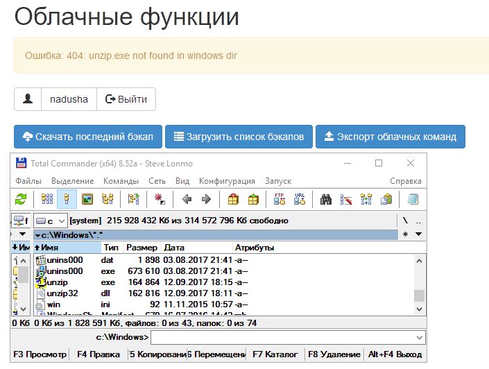

Re: Модуль Broadlink
Взяла файлы, сложила в c:windows. все равно вылезает. Подскажите, где еще порыть?nick7zmail писал(а):Итак...очередное обновление...
1) Начну с небольшого)) Для облачных функций добавлено предупреждение на системах windows о том, что не установлен unzip. (до этого говорилось что файл распакован, при этом по факту ничего не было в папке).
- nick7zmail
- Сообщения: 7573
Первым делом нажмите win+r, введите cmd, и там - unzip.НадеждаЯ писал(а): Взяла файлы, сложила в c:windows. все равно вылезает. Подскажите, где еще порыть?
Если всё ок - то что-то не срабатывает в модуле - могу подключиться по тимвиверу глянуть...
И кстати - надеюсь вы unzip то хоть на сервер закинули?))) а не на комп с которого заходите?
Услуги в профиле коннект
С пятого раза система согласилась, что пароль 12345nick7zmail писал(а): И кстати - надеюсь вы unzip то хоть на сервер закинули?))) а не на комп с которого заходите?
Кстати, да, первое, что я сделала - это загрузила на комп, но почти сразу сообразила, что я тупень и исправилась
