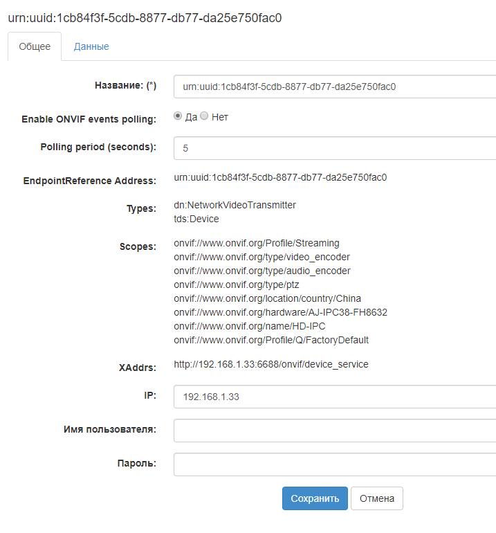

Вечер добрый! Подскажите как привязать устройство ? Не могу разобраться!
2019-7-12 19-7-44.jpg (17.96 КБ) 5484 просмотра

EVGENII писал(а): Пт июл 12, 2019 9:10 pm Вечер добрый! Подскажите как привязать устройство ? Не могу разобраться!
обновите модуль -возможно поможет
На вкладке общее включен Enable ONVIF events polling?
