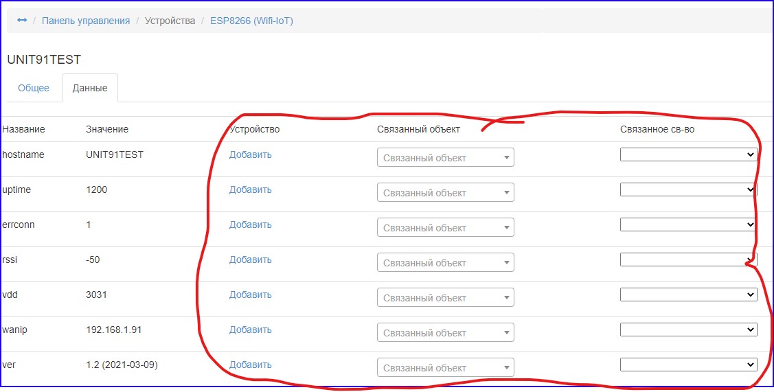

Сообщение web_amateur »
Добрый день!
Подскажите, пожалуйста, новичку.
Установил модуль, подключил несколько ESP, связал лампочки/выключатели/датчики через "простые устройства". Все работает и на сценах отображается.
Хочу вывести на сцену информацию о контроллерах - IP, MAC, hostname, ver и т.д.
Понимаю, что надо связать с каким-то устройством/объектом/свойством. А с каким? В списке "простых устройств" ничего подходящего нет. Ткните пальцем в какой-нибудь пример.
Screenshot 2021-04-19 232249.jpg (98.98 КБ) 5285 просмотров
Заранее спасибо!

Re: [Модуль] ESP8266 (Wifi-IoT) (esp8266_wifiot)
Сообщение AK1 »
Датчик (общий)
AK1 писал(а): Вт апр 20, 2021 8:15 am Датчик (общий)
Спасибо, так и делал.
Но ... смутило то, что свойство value не появлялось, несмотря на ручной запуск метода valueUpdated.
Сейчас проделал все то же самое, подождал несколько минут, значение в свойстве value появилось.
Странно это все когда неизвестна (мне) внутренняя логика работы.
Еще раз спасибо!

Сообщения: 719
Сообщение Jilber »
Можно без Простых устройств просто вручную создать свойства IP, MAC, hostname, ver у нужного объекта, привязать их в модуле "ESP8266 (Wifi-IoT)" и выводить на сцену.
Jilber писал(а): Ср апр 21, 2021 8:43 am Можно без Простых устройств просто вручную создать свойства IP, MAC, hostname, ver у нужного объекта, привязать их в модуле "ESP8266 (Wifi-IoT)" и выводить на сцену.
Отличная идея, спасибо!
Так и сделал, и не надо кучу устройств/объектов на каждый параметр городить.
