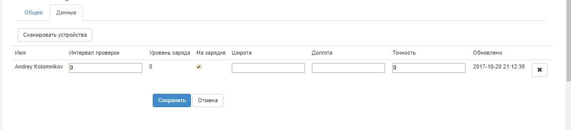

farayFa
Сообщения: 5
Зарегистрирован: Чт окт 19, 2017 1:15 am
Re: Использование Apple (find my device) в GPS-трэкере
Сообщение farayFa »
Добрый день!
Помогите разобраться пожалуйста.
Версия MD (Последние обновления: 10/03/2017 13:30 Merge pull request #132 from sergejey/alpha (by sergejey)) на linux ubuntu x86
Версия iDevices (by zelevova) (Последние обновления: 2017-04-20 01:32:40 (Auto update update period = 0) (up to date))
Поставил все "из коробки"
iDevices получает данные согласно интервалу проверки, координаты и время в столбце "Обновлено" корректные.
GPS Tracker получает данные только(!) при нажатии на кнопку "Сканировать устройства" в модуле iDevices. Другим образом модуль GPS Tracker данные от цикла iDevices не собирает, ничего в лог не пишет, как будто iDevices живет в параллельной вселенной.
Повторное нажатие кнопки "Сканировать устройства" в модуле iDevices снова приводит к записи в лог GPS Tracker и отрабатыванию его сценариев.
Почему оно не живет? Куда копать, что смотреть?
AndreyK
Сообщения: 66
Сообщение AndreyK »
Вот и у меня тоже самое было.
Задавал этот вопрос вот здесь: viewtopic.php?f=5&t=2433&hilit=gps+tracker&start=120
А сейчас совсем idevices перестал получать данные, после обновления системы.
У меня raspi 3. Попробовал свой проект на винде, там модуль idevices и gps-tracker работают идеально.
Буду рад если кто подскажет, поможет.
farayFa
Сообщения: 5
Сообщение farayFa »
0) После перезагрузки цикла idevices (или всей машины) не исправилось? Нет
1) какая ос (виндовс, линукс)? Ubuntu 16.04.3 LTS (GNU/Linux 4.4.0-97-generic i686)
2) есть ли пробелы и русские буквы в названии устройств? есть пробел
3) есть ли возможность дать удаленный доступ на некоторое время для тестов? что нужно проверить, я постараюсь посмотреть.
