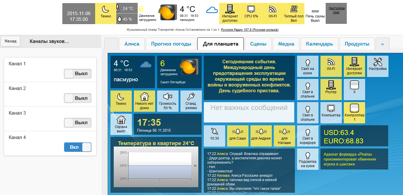

m-malva - Сейчас на главной страничке сайта, крутиться баннер с этой сценой, я думал, что Сергее ее добавил в стандартную установку, поставил систему заново, не нашел, стал искать на форуме - нет нигде.
Делать самому, сложно, квадратики то могу нарисовать, а вот выравнивать текст и подгонять - на это уже у меня не хватила терпения.
sergejey - добавьте эту сцену, пжл, в дистрибутив, а то новые пользователи скачивают, и вообще ничего не понимают.

А в чём сложность с текстом и выравниванием? Сейчас всё можно мышкой перетаскивать. В дистрибутив включить более интересную сцену, конечно, тоже имеет смысл, чтобы было примеров больше.

А пока у меня как-то так.

Возможно вы это ищите, но по каким-то причинам найти не можете?
Элементы сцен.jpg (99.26 КБ) 14778 просмотров
Информеры - маленькие прямоугольники с температурой и тп.
Квадратики - Выключатели, индикаторы режима, кнопки.
Создаете элемент - появляются стили - там выбираете иконки. А текст - в состояниях.

nick7zmail - звучит красиво ) Пробовал информер и получал, что то вроде этого -
А вот как изменить размер блока ? Пихать его в контейнер ? Ну вот я потыркался потыркался и пошел искать готовые сцены, там то проще поменять.
Re: Дизайн интерфейса
То что я описал - стандартные элементы. Из них пол сцены той сделано, которая те понравилась
Остальные - html блоки скорее всего. Что то типа этого
<img src="/cached/yaweather/48x48/%yw_fact.image%.png" width="40" height="40"align="right" alt="%day0.day_weather_type%" title="%day0.day_weather_type%">
<div align="left"style="font-size:20pt">%yw_fact.temperature% &degC</div>
<div align="left"style="font-size:8pt"> <i class="icon-caret-up"></i>%yw_day0.sunrise%&nbsp&nbsp&nbsp<i class="icon-caret-down"></i>%yw_day0.sunset%</div>
<br><div align="left"style="font-size:14pt"> <i class="icon-caret-up"></i>%yw_fact.weather_type%</i></div>

И кстати выложенная сцена товарища m-malva импортировалась без проблем. Распаковываете сцену из архива, с расширением .scene, и дальше - см. картинку. Может что-то не так делаете?

То что вы хотели делается так
