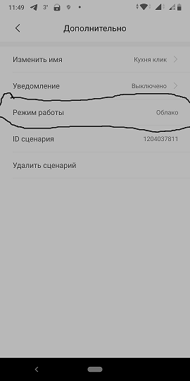

chibis
Сообщения: 199
Зарегистрирован: Пн апр 02, 2018 10:47 am
Сообщение chibis »
У меня вот так. Изображение
По моему Вы не правы.
